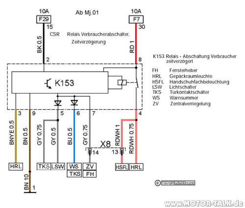

ich habe einen höheren Ruhestrom gemessen und daraufhin bemerkt, das nach abstecken der Sicherung für checkcontrol Sicherung 7 weniger Ruhestrom und auch die Batterie länger durchhält.
Nach Aufladen der Batterie ist mir aufgefallen das die rote Diode In der Mittelkonsole DWA leuchtet oder flackert während der Fahrt oder ausgeht.
Aktivieren der DWA (beim 2x Tür-Abschließen) mit gesteckter Sicherung 7 blickt die Diode nicht.
Ferner funktioniert auch nicht meine Parkhilfe und vor einiger Zeit habe auch mein Navigerät in Handschuhfach abgesteckt, vlt mitschuldig?
Frage, ist der höhere Ruhestrom begründet durch Fehlfunktion der DWA oder Parkhilfe?
Wie kann ich die DWA deaktivieren oder heraus finden wo anders der Fehler liegt?

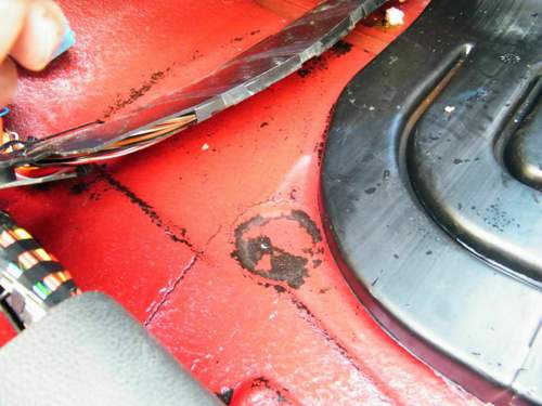

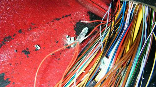

Fußraum Fahrerseite mal alle Matten und die Kabelsatzabdeckung hochnehmen.
Meist ist da unten ein übles Feuchtbiotop und überall böse der Gammel in die Verbindungen gefahren.
Damit würde ich (beim FL), bei einer diesbezüglichen Fehlersuche, immer anfangen .
Feuchtbiotop FS-Fußraum Kabelsatz zur ZV
Feuchtbiotop FS-Fußr. Kabel zur ZV-DWA
+3
An dieser Stelle hatte ich auch einiges zu tun....
Hab gerade gecheckt, sieht trocken und alle Leitungen ok aus
Moin
ziehe einmal die F29 raus und die F7 bleibt gesteckt.
leuchten die Tasten der Lenkradfernbedienung leicht?
PDC bekommt den Strom vom Rücklicht,
wenn der R Gang eingelegt wird.

Wenn da die F7 gezogen wird und man den Ruhestrom messen möchte,
so wird man einige Zeit warten müssen,
zum Messen.
auch darf bei der Ruhestrommessung keine Tür geöffnet sein!
wenn die Tasten der Lenkradfernbedienung auch nach Zündung aus und
abschließen des Fahrzeug nach 10 Min weiterleuchten,
könnte es aus der Ecke Radio kommen.

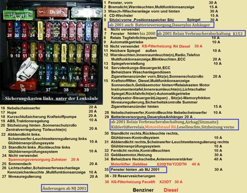

Welcher Lüfter hängt an F29?
Danke!
Die F29 geht nur an die Schaltwicklungseingänge diverser Relais, die über diverse Steuerungen dann gegen Masse geschaltet werden. Da werdn also nur kleine Ströme abgenommen.
Auch versorgt sie den Schaltstrom zur Magnetkupplung des Klimakompressors und wird auch im Innenraum noch als Stromversorgung der Sitzheizung belastet.

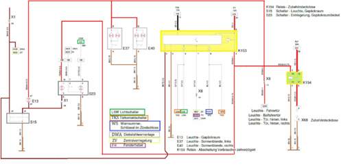

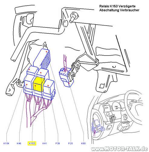

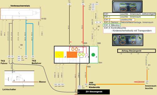

Da Du ja ein Relais K153
( zeitverzögerte Verbraucherabschaltung)
besitzt bleiben bei geöffneter Tür
gewisse Dinge in Betriebsbereitschaft für
ca 10-15 Min(hatte ich mal bei meinem Omega gemessen).
Fensterheber ,Innenbeleuchtung,Schminkspiegel,
Kofferraumkontakt für Kofferraumleuchte.
gleiches bleibt in Bereischaft wenn ein Türkontaktschalter eine Macke hat oder
Der Kofferraumkontakt!
Die ca 0,5 A Unterschied bei der Ruhestrommessung
entspricht fast einer12V/5W Leuchte,
Kofferraumbeleuchtung z.B. !
