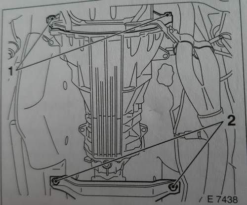

Existieren evtl. Bilder von dieser Methode rosi?
Kann mir das schlecht Vorstellen 🙂
MfG
Nein,Roswell defintitiv nicht.
PST,beim Truck habe ich es schon gemacht,Notdienst!
Glaskugelvariante im Bild .
Nutenstück
Danke rosi für das aussagekräftige Bild. Jetzt kann ich mir das gut erklären :-)
@rosi03677 schrieb am 16. Sept. 2020 um 21:40:22 Uhr:
Könntest du mal Punkte setzen, wo genau die Bohrungen gemacht werden sollen?

Roswell das Bild von mir vorher
Ist das Getriebe+Kupplung um Omega,
um Schnittbild!
Mfg

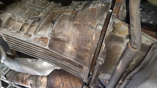

wollte nochmal zu meinem Post eine Rückmeldung geben, auch wenn dieser schon eine Weile her ist.
Die Schaltprobleme wurden zum Schluss immer gravierender, sodass ich wohl oder übel an die Sache ran musste. Der Erste und R-Gang waren bis zur Betriebstemperatur die schlimmsten Übeltäter.
Neues Öl und X-Mal in unterschiedlichen Varianten entlüftet, waren leider nur für den Moment und nicht nachhaltig.
Im letzten Bild ist zu erkennen, dass kein Fett auf der Getriebeeingangswelle war, so wie es von den erfahrenen Omega Schraubern oft in anderen Beiträgen vermutet wurde.
Nur leider habe ich keine Hebebühne, was mich immer zögern lies - das Unterfangen in Angriff zu nehmen.
In dieser Position unterm Omega war ich froh, die Arbeit alleine geschafft zu haben. Kupplung habe ich nur mit Bremsenreiniger gesäubert, da ich bedenken hatte - das Getriebe wieder anflanschen zu können, wenn ich es ablasse (deswegen die Rollwagenkonstruktion).
Die gestrige und heutige Probefahrt verliefen gut. Gerade das Einlegen des R-Ganges nach dem ersten Motorstart und später an der roten Ampel das Einlegen des ersten Ganges - waren immer so eine Sache und nur mit diversen Versuchen und Trixereien möglich.
Ich hoffe auf Nachhaltigkeit. Dennoch bleibe ich skeptisch und kann wohl erst im Herbst bei einstelligen Temperaturen oder im Winter sicher sein.
Sonst muss halt die Kupplung bei besseren Rahmenbedingungen runter bzw. neu...
MfG

Bin nur vorsichtig optimistisch rosi - weil ich die Kupplung nicht im ausgebauten Zustand in Augenschein nehmen konnte 🙂
Hatte die letzten Jahre schon oft gedacht, die Schaltschwierigkeit behoben zu haben.
Habe mich dabei an deinen Beitrag zurück erinnert...
