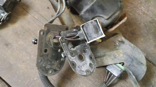

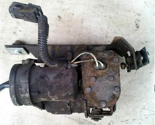

Die Kompressoren ansich sind identisch, der Dieselkompressor hat nur ein Y-Zwischenkabel mit drei anderen Steckern, weil der Kompressor direkt beim Sensor verbaut ist.
Also nur ne geänderte Verdrahtung.
Die Signale müssen ja nicht alle durch das ganze Fahrzeug nach vorne geleitet werden.
Zu dem sind die Halterung und Befestigungsbleche eben für einen anderen Standort und Lage anders ausgeführt.

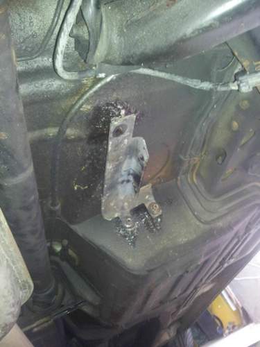

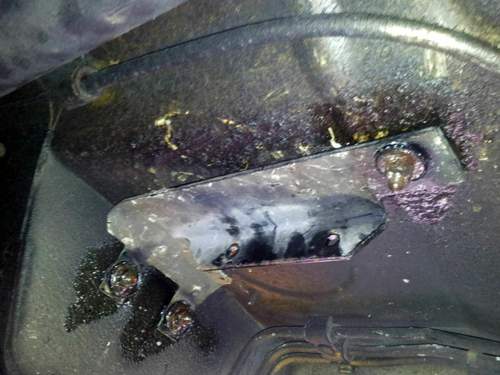

Man kann bei jedem Benziner auch den Kompressor in Lage und Ort des Dieselkompressors unter dem Beifahrerboden umbauen. Man muß nur die Verdrahtung bis unter den hinteren Sitzstecker auch mit haben.
Habe ich bei meinen auch gemacht.
Bei Interesse kann ich noch weitere Bilder posten.
Diesel Niveau Kompressor
Benziner Umbau auf Diesel Kompressor

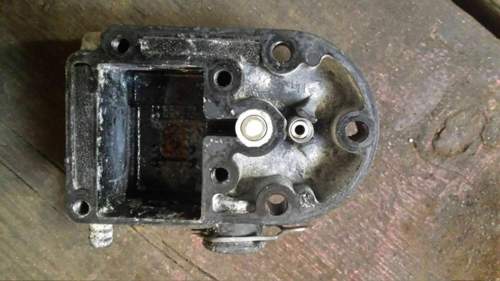

Ja, man kann ihn zwar zerlegen und versuchen ihn instandzusetzen (ist ja oft nur ein verdrecktes Entlastungsventil), ist aber schon eine Fummelei.
Kompressor Teil-zerlegt

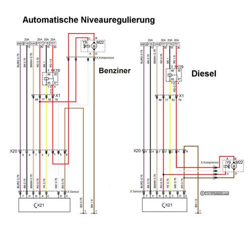

Wie du den Plänen entnehmen kannst sind da Unterschiede in der Ansteuerungsführung.
Also entsprechend sind beim Diesel Leitungen am Stecker unter der Sitzbank die beim Benziner fehlen und dafür fehlen beim Diesel Leitungen, die wiederum beim Benziner da sind.
Ist aber relativ einfach nachzurüsten, wenn man den Schaltplan gut umsetzen kann und einen entsprechenden Kabelsatz aus dem entsprechenden Fahrzeug herausstrippt und bei sich einsetzt.
Ich habe es auch nur gemacht, weil ich es ganz simpel mal ausprobieren wollte und auch ein paar Kabelsätze, so wie Kompressor, vom Diesel im Keller hatte. Insbesondere ist hier das Y-Kabel mit den drei Steckern wichtig wenn man alles steckbar machen will.
Der eine Stecker geht an das Kabel vom Sensor, der ist identisch mit dem beim Benziner.
Der zweite Stecker geht an den Kompressor und das Entlastungsventil.
Der dritte Stecker geht durch den Wagenboden unter den Sitz an den dort vorgerüsteten Zweigstecker zum Steuer-Relais, dem Wegstreckensignal und der Spannungsversorgung.
