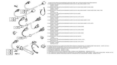

Dann brauchst du vermutlich noch ein Adapterkabel hinten an Sensor.
Es gab, u.a. auch für die OBD-Kontrollmöglichkeit, diverse Änderungen, bei den Steckern und im Kabelsatz.
https://opel.7zap.com/de/car/v94/m/8/8-1/
https://opel.7zap.com/de/car/v94/m/8/9-1/

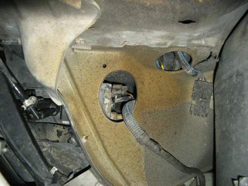

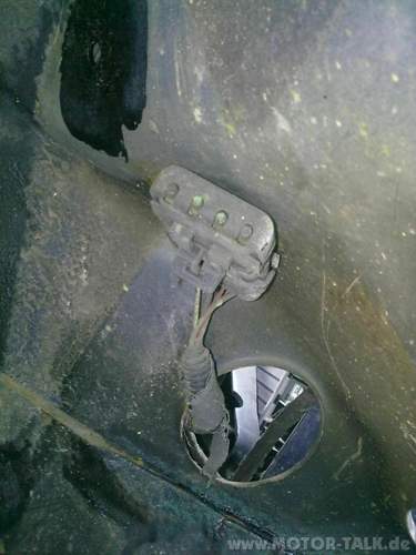

Der Stecker vom Niveau Kompressor müßte (wenn vorhanden) im Motorraum, durch das große Loch zum Radlaufkasten, unter dem Luftfilter, im Radlauf angeklipst sitzen. Dazu muß die Kunststoff-Radlaufschale raus.
Vorrüstung Stecker Niveau Kompressor
Stecker Kompressor
Kabelsätze Niveau hinten

Hi Kurt,
Wow vielen Dank für die suoer tolle Nachricht von Dir und auch mit den Bildern sehr schön!!
Oh okay, da muss ich nachschauen dann ob dies vorhanden ist bei meinem Omega.
Wenn ich unter die Rücksitzbank mal schaue und da ist ein Stecker für den Niveausensor an diesem der Kabelbaum angesteckt wird ist dann automatisch auch der Stecker für den Kompressor vorhanden?
Vielen lieben Dank für Deine hilfreichen Informationen!!!
