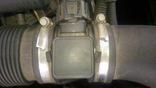

ich denke NICHT das es an einer defekten Ummantelung vom Flexrohr liegt !
eher könnte es noch an einem defekten LMM liegen ,
wegen P0170 ???

Leerlauf bleibt konstant. Aber ich empfinde es als wenn der Motor etwas ruckelt. Es pustet aus dem Flexrohr etwas raus. Auch habe ich das Gefühl, das der LMM nicht original ist, da keine Teile Nummer zu sehen ist und verkeilt eingebaut ist. Siehe Foto. Auch habe ich einen Stecker gefunden, der einfach so herumliegt.

Zuschlagen ,es gibt keine Preiswerteren Guten zur Zeit !
normalo so 120 -170 Euronen !

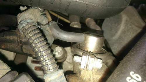

Der ausgleichsbehälter hat einen Anschluss und dort ist auch ein Stecker drauf. Also ist der nicht davon.
Unterhalb der Elektrischen Drosselklappe,EDK geht ein Gummischlauch in Richtung Luftfiltergehäuse des Motor,s .
in dem Gummischlauch sitzt das TEV ,
Tankentlüftung Ventil ,evtl ist der Stecker vom TEV.
wegen Gemisch zu Fett,
es kann auch möglich sein das der Kraftstoffdruckregler eine innere Undichtigkeit hat.
dazu das weisse PVC Rohr unterhalb der EDK abziehen und schauen ob da Kraftstoff aus dem Rohr tröpfelt,
bei laufendem Motor !
das würde ungeregelten Kraftstoff zur Verbrennung zuführen,Gemisch zu Fett.

Meinst du diese Leitung? Da läuft nichts raus.
1509448144720-221834001
1509448174942-950000029
Ja,die weiße Leitung ist die Unterdrucksteuerung des KS-Druckreglers !
die muß man bei laufendem Motor am Gummiwinkel abziehen und
schauen,ob am KS-Druckregler es manchmal rauströpfelt .
ein äußere Sichtprüfung reicht da nicht aus !!!
Da tropft nichts raus. Ich merke den Druck leicht am Finger
