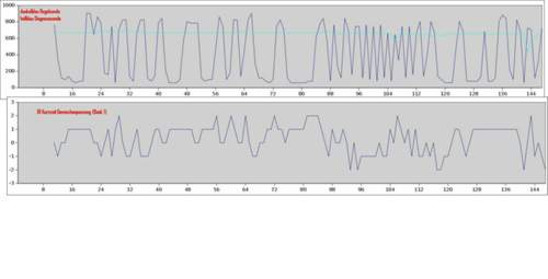

So habe die Lambdasonde jetzt gegen eine nagelneue ersetzt, da erneutes auslesen konstante 0,8 V ergab und mir gesagt wurde, dass diese nicht arbeitet. Jetzt meine frage, löscht sich der Fehler von alleine oder wieder ab zum foh? Wenn er sich selbst löscht, wie lange dauert das?

die Regelsonde soll so zwischen sprunghaft zwischen 0,1 - 0,9 Volt pendeln .

ein ständiges Signal um die 1 Volt bedeutet daß ein sehr fettes Gemisch erkannt wurde und
das MSTG versucht abzumagern .

was machte die 2te Lamdasonde ( Diagnosesonde ) an Spannung ,
war diese Gleichbleibend auf einer Spannungshöhe oder
pendelte die Spannung der Diagnosesonde,nach KAT !?

Die nach kat soll einwandfrei arbeiten. Die erste Sonde hat nicht gependelt sondern hatte einen konstanten Wert, wie ich oben auch schon geschrieben habe.
