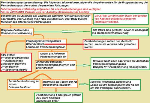

Kann man mit dem opcom auch Schlüssel anlernen und codieren.?
Ja, wenn wir das gleiche meinen, das geht.
Die Transponder (und drüber eben auch andere Schlüssel) kann man in der WFS anlernen, oder da im Umkehrschluss auch wieder rauslöschen.
Für die ZV hingegen braucht man zusätzlich den entsprechenden CAR-Code von der (jedem FZ) zugeordneten Code Karte.
1-1-1-4-2-sa
Wfs-s-e
Wfs-s-ea-er
+4
@kurtberlin schrieb am 8. Januar 2020 um 11:48:41 Uhr:
Kurt,genau anders herum!
Transponder im Schlüssel -Code mit 4 stelligen Secuitycode
FFB für ZV- nur Funktionserweiterung mit Anlernen und
nachfolgender Synchronisation im Zündschloß,Taste drücken innerhalb 10 Sekunden
Mfg
Opel-omega-wegfahrsperre-programmieren
Atws-programmieren
Die Rollcode-Sync hat nichts mit einem anderen Schlüssel, oder dem Transponder der WFS zu tun.
Da reicht schon mehrmaliges drücken der Tasten des Schlüssels, wenn die ZV nicht erreichbar ist, daß die ZV nicht mehr reagiert. Die Synchronisation setzt den Rollcode des Schlüssels und der ZV auf einen definierten Kommunikations-Zustand.
Mit dem programmieren habe ich mich bestimmt schon zwei Jahre nicht mehr beschäftigt, das kann sein, daß ich mich da irre.
Ich weiß aber recht genau, daß ich auch mit fehlendem CAR-CODE neue, andere Schlüssel anlernen und vorhandene löschen konnte und auch schon mußte, weil die ZV überhaupt nicht mehr reagierte.😕🙄
Aber mit zunehmendem Alter, wird der Bregen doch nach und nach zum Schwamm😛

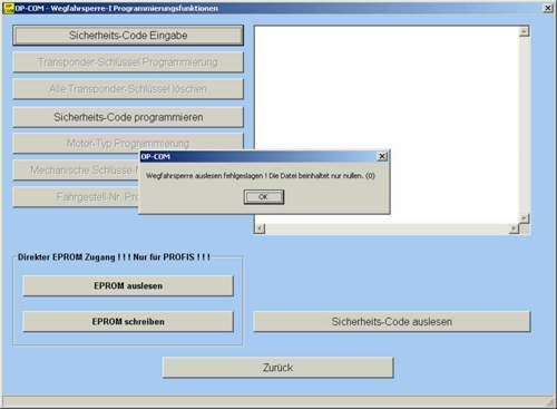

Das klingt ja super. Mal schauen was man damit alles kann. Vielen Dank an euch. Auch an Kurt, der mir schon damals bei meinem vorherigen Problemen geholfen hat
Hallo. Habe heute das Programm bekommen. Bekomme aber den Treiber nicht installiert..hattet ihr das auch?
Update.. Habe es hinbekommen. Rosi..Wie komme ich in die Programmierfunktion rein? Bei mir ist die grau hinterlegt
