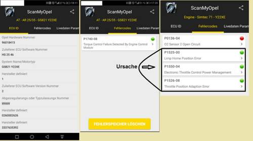

ich fahre mittlerweile den 4. Omega (A und B) und hab habe mir im letzten Jahr einen Omega b Facelift, Bj 2001 mit 65.000 KM zugelegt (Rentnerfahrzeug mit neuem TÜV). Kilometerstand jetzt 75.000 Km, 2.2l ,automatik, Benziner. Nach dem Kauf alle Flüssigkeiten und Zahriemen gewechselt. Bisher hatte ich keine Probleme. Vor 5 Wochen hatte ich erstmals Startprobleme und die Wartungslampe ging an. Mit Tech2 habe ich den Fehler ausgelesen: Drosselklappenwert unplausibel! Danach bis gestern keine Störung. Dann allerdings mitten in der Stadt ging der Motor im Leerlauf aus. Neustart nur mit erhöhter Derzahl 1500 U und keine Gasannahme. Ich habe dann den Stecker von der Drosselklappe abgezogen und wieder aufgesteckt. Danach lief der Motor wieder einwandfrei. Fehlerspeicher war wieder "Drosselklappenwert unplausibel". Danach keine Störung mehr.
Es ist auch keine Verkockung zu erkennen. Der Wagen fährt von Anfang an 0W40 Öl.
Hat jemand eine Idee, was hier schief läuft?

Daten kannst du nur mit dem OP-COM, oder dem Tech 2, zuverlässig einordnen und vergleichen.
Messen kannst du nur die Widerstände der Pedal-Potis und die Widerstände der Schrittmotoren der Drosselklappe.
Omegafahrer,hast Du einen Bluetoshadapter
für den OBD Stecker vorrätig oder kannst ihn Dir beim Nachbarn ausleihen?
Dann könntest Du dir zumindest die Spannungen anschauen und Livedaten Anschauen,
mit einem Handy mit Android!
habe ich für Unterwegs.

Screenshot-20200106-200757-scanmyopel
Scan my Opel und Bluetooth Elm hab ich mehrmals bei meinem versucht.
Konnte aber keine Verbindung aufbauen.
Vielleicht geht das beim 97er noch nicht?

Der omega ist ja von 1999..und nein leider kein bei dem Omega funktionierendes Dongle.
Hab noch mal in der Beschreibung von Scan my Opel nachgesehen.
Da steht leider, das der X25XE und X30XE nicht unterstützt werden.
Warum auch immer.
Deshalb hats nicht funktioniert.
Schade eigentlich.
Omega B (MY97 +, außer Motoren X25XE / X30XE / X20SE / Y25DT)
