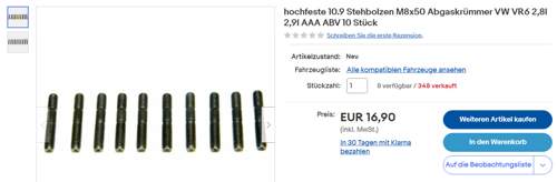

Der Rossi empfiehlt ja diese spezielle Dichtung. Aber da war ich ein wenig unmächtig beim Preis geworden. Die guten Stehbolzen vom Mercedes konnte ich auch nicht finden, weshalb ich den unten verlinkten LRT-Montagesatz bestellt habe.
Bei mir ist oben links der erste Bolzen gebrochen. Habe mich nun vorsichtig im kalten Zustand an die sieben Muttern (an die man gut ran kommt) mit viel WD40 ran getraut und habe diese auch lose bekommen ohne das die Bolzen gerissen sind. Danach habe ich diese wieder mit Kupferpaste eingesetzt.

Ich hatte seinerzeit auch andere Stehbolzen verbaut in der Hoffnung, dass diese nicht so schnell wegknacken (VR6 von VW, Güte 10.6).
Bis jetzt alles gut.

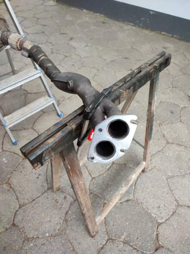

Den gerissenen Krümmer habe ich repariert und mit Flüssigmetall abgedichtet, soll bis 1100 Grad standhaft bleiben. So wirklich glaube ich nicht daran.
Sollte der neue/alte auch wieder reißen, teste ich das Mal.
MfG

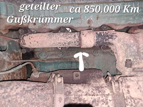

Mal so als Ansicht ein geteilter Gußkrümmer.
Der kann sich ausdehnen wie Er will !
Natürlich wird auch mal so nach 250.000 Km
manche Krümmerdichtung undicht,
Aber da ist keine Schraube weggerissen.
MfG

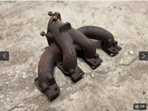

Im Pkw sind die geteilten wohl nicht so gängig. Als Vergleich könnte man aber den Gusskrümer vom 2.0E im Rekord E nehmen. Da waren einfach die einzelnen Ausgänge für die einzelnen Zylinder ca. 15 cm als Rohr geformt und wurden erst danach zusammengeführt. Da ist dann auch mehr Platz für die Wärmeausdehnung. Gerissene Krümmer hatte ich bei den Motoren vom Rekord E keine.
Beim C20NE war das wohl besser gelöst. Schade das es beim Z22XE nur diesen komischen Gussblock gab.
MfG

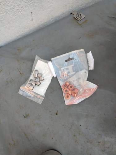

habe die Tage Mal alles wieder in Ordnung gebracht.
Diesmal mit der rosi-Methode, da der andere Krümmer mit Unterlegscheiben, Planschleifen etc. auch einen Riss bekam.
Die Hülsen habe ich für die Montage mit Sekundenkleber fixiert, damit sich diese beim festziehen der Muttern nicht verdrehen - hatte mich irgendwie gestört.
Hat sehr gut geklappt, man muss nur etwas vorsichtig beim Aufsetzen sein.
Da bin ich ja mal gespannt, wie lange dieser Krümmer hält.
MfG und schönen Restsonntag :-)
