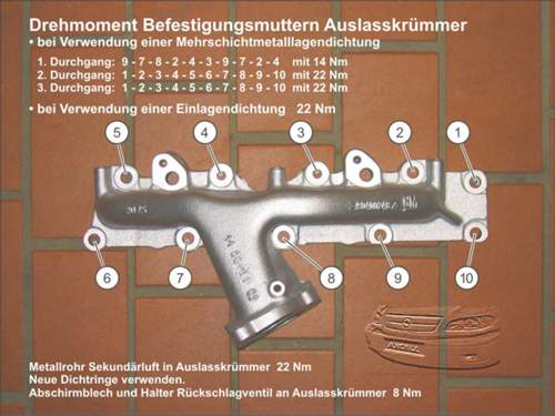

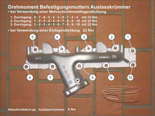

Nach drei Monaten fahren stellte ich im Kaltstart fest, dass sich der Krümmer für die ersten Sekunden undicht anhörte. Habe das Drehmoment im letzten Gang auf 18NM erhöht...
Normal sind glaub ich zwischen 12-15Nm.
Opel gibt wie weiter vorne ausgeführt abschließend 22NM vor.
Aber ist ja anscheinend zu viel.
Auf jeden Fall raten die meisten hier, weniger fest zu schrauben.
Sonst reissen halt irgendwann die Stehbolzen bei der Mehrbelastung.
Ausser man machts wie Rosi und nimmt Abstands-Hülsen
12NM waren in meinem Fall zu wenig. Im Etzhold steht auch 22NM im letzten Step. Die Meisten raten zu einem reduzierten Anzug.
Aber 18NM mit neuen Stehbolzen und geplanten Krümmer müsste doch eigentlich nicht zu fest sein.
Time will tell...
Mal schauen, vielleicht baue ich im Sommer die verstärkten Stehbolzen von dem Turbomotor ein --> 10.9 im Härtegrad.
So fest wie nötig, aber so wenig wie möglich ist die Devise

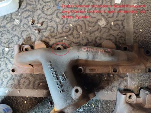

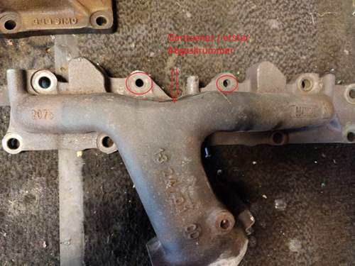

habe eine Verständnisfrage in Bezug auf den Abgaskrümmer, da mein originaler trotz "planen" (mit heimischen Bordmitteln) zwischen zweiten und dritten Zylinder ganz leicht gerissen war.
Zu meiner Frage:
Weiß jemand, ob es qualitative Unterschiede in den Fertigungsprozessen gab?
Ich frage deshalb, weil die Ersatzbeschaffung eine Laufleistung von 181000KM gehabt haben soll und dieser trotzdem krumm wie eine Banane war (s. Bilder). Des Weiteren ist der Krümmer dabei heile geblieben.
Mein erster hat jetzt 95000Km gehalten.
Zusätzlich sind mir zwei weitere Merkmale aufgefallen:
Schriftzug HD2 / GGG Simo und, dass die zwei Lochbohrungen (die eigentlich kleiner sein sollten) erweitert wurden oder bereits ab Werk diese Größe aufwiesen?!
Für mich gibt es jetzt erstmal zwei Thesen:
Die Vergrößerung der zwei Lochbohrungen führte dazu, dass dieser Krümmer trotz Verformung nicht an der bekannten Stelle reißen konnte, was jetzt ertmal gegen die gängigen Aussagen sprechen würde oder es vielleicht eine "verbesserte Variante gab"?!
Vielleicht weiß ja jemand was,
MfG

Soweit mir bekannt ist, gab es keine verschiedenen Nummern bei dem Krümmer, trotzdem kann aber Opel da mal irgendwann was geändert haben, ohne es zu kommunizieren. Größere Bohrungen wären bereits damals bestimmt eine gute Idee gewesen.
Jedenfalls läuft unser Zubehörkrümmer im Verbund mit der teuren 3Lagen Metalldichtung nach wie vor tadellos, da hat sich gegenüber 2019 nichts getan. Insofern war die Investition in das Teil sehr lohnend.
Mal grundsätzlich: Gußteile differieren immer. Da gab es bestimmt verschiedene Zulieferer, und bei Wald- und Wiesenteilen wird eben auch Wald- und Wiesenguß verwendet, sprich: metallurgisch wird jeder Krümmer etwas anders sein, als seine Kollegen. Stichwort "Schweineguß".
Also ausprobieren. Leider ist planen nicht der Stein der Weisen, denn die Spannungen im Gefüge werden dadurch abermals verändert.
Schaut man sich die ganzen Berichte zu gerissenen Krümmern an, scheint so ein Teil entweder sehr kurz oder sehr lange zu halten. Mit einem also möglichst alten Krümmer, gegebenfalls geplant, etwas größeren Bohrungen und der 3Lagendichtung sollte es dann wohl funktionieren...
P.S: Habe gerade mal die Bilder geschaut. Boah, ist der krumm!😛
