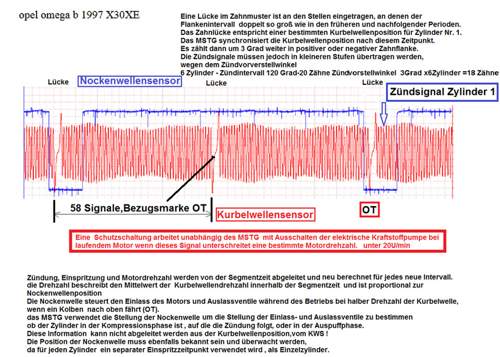

für mich ist es nahezu auszuschließen dass das Msg defekt ist. Und ja das Problem besteht immernoch. Wir vermuten es könne an den Steuerzeiten liegen
Würde eher auf einen falschen NWS-Sensortyp (induktiv statt Hallgeber bzw. umgedreht) oder Kabelbaumfehler tippen.
Wie meinst du das mit dem Sensortyp? Laut dem Mechaniker soll der Kabelbaum in Ordnung sein
induktiv = Signal als Sinuswelle
Hallgeber = Signal als Rechteckpuls
Es gibt leider beide Steckerformen mit beiden Sensorinnenleben. Ist der falsche dran, kann das die 5V-Ebene auf dem Kreis gegen Null bringen und somit mehrere Sensoren "abschalten". Auch die Teiledealer vertun sich da hin und wieder mit dem Verpackungsinhalt.
Fehler des MStG beim Omega so gut wie nie. Beim Astra mit am Motor angeschraubtem MStG (deutlich heißere Umgebung als beim Omega) gibt es das aber tatsächlich ab und zu.
Meines Wissens gab es die unterschiedlichen Sensortypen aber nur beim X20XEV
Die Sensoren wurden vor dem Einbau (neu,alt) verglichen, scheinen identisch zu sein
Der NWS beim V6 ist immer ein Hallgeber und
Gibt den Zünd-OT Zylinder 1 vor.
Gehen 5 V rein gehen auch 5 V raus,
gehen 9 V rein gehen auch 9V raus,als Beispiel.
Der KWS beim V6 ist wie beim Y/Z22XE ein
Induktivgeber und gibt eine Wechselspannung raus, Ein Sinussignal.
Die Wechselspannung kann von 1,5 V bei Anlasserdrehzahl bis ca 70-80V bei Vollast
variieren.
Die beiden Signale müssen in der Lücke( im Bild )
übereinstimmen.
Mit der Betriebszeit eines Hallgebers kann es vorkommen das sich die Trägerschichten
Im Hallelement miteinander Vermischen und
der Hallgeber ein falsches Signal gibt.
Dann den Hallgeber über Nacht in den Kühlschrank legen,
Damit sich die Trägerschichten wieder im
Hallelement "sortieren,ordnen"
Gibt der KWS eine Drehzahl über 21 U/min raus,
Bei nur Zündung an,
wird bei der Motronic die Kraftstoffzufuhr gesperrt,
die Kraftstoffpumpe fördert dann nicht !
Für mein Gefühl würde ich den KWS rausschmeißen.
Mfg
