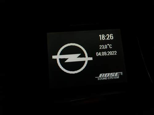

Hast du auch GPS im Auto? Wenn ja, wird er Zeit und Datum, wie beim Facelift, darüber holen. Die Lösung hierfür, GPS-Antenne abklemmen (für immer), in eine Tiefgarage fahren, Batterie abklemmen, 10 Sek. warten und Batterie wieder anklemmen. Danach lässt sich die Uhrzeit und das Datum wieder einstellen. Tiefgarage verlassen und freuen dass wieder alles stimmt.
20220904-182610-hdr
