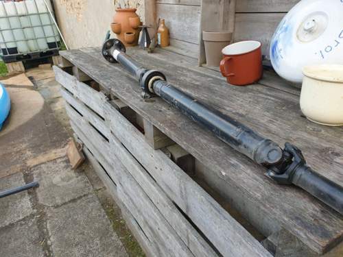

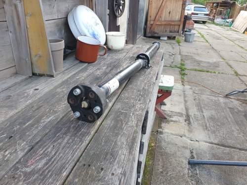

Beim Y32SE sind eine stärkere Kardanwelle und andere Hardyscheiben verbaut.
Es geht natürlich auch mit den anderen, aber vor allem die Hardyscheiben leiden da schon.
Bei der Automatik geht es noch, beim Schalter sind die schnell fertig, war zumindest bei meinem so. Aber hier kann man ja die von BMW nehmen.

lt. Katalog gibts 2 Kardanwellen für den Y32SE, die eine ist für den Y32SE und den Y22DTH, die andere für die 2,2l Vierender, sämtliche V6 und den kleinen 2l Diesel. Also heisst das für mich, dass nicht zwingend ne stärkere nur für den 3,2er verbaut ist. Ich geh mal davon aus, das Opel irgendwann nur noch eine für alle in die Kisten geworfen hat. Die Hardyscheiben passen von der Größe bei allen V6, und ja, es gibt 2 Nummern, ich denke die vom 3,2er ist für ein höheres Drehmoment. Wobei der Unterschied 240 zu 290 Nm ist lt. Kenndaten. Also auch nicht so extrem, das es gleich beim Anfahren auseinanderreisst. Für den Normalfahrer wird sich das wohl nicht so wirklich bemerkbar machen.
Falls ich mal wieder am 2,6er schraube, versuch ich mal dran zu denken, ob ich irgendwo ne GM-Nummer finde. Mich interessiert echt, welche der beiden Wellen da drin hängt.
Gruß Lars
Nach meinem Wissensstand, gibt es nur Unterschiede bei der Länge der Kardanwellen und das liegt am Getriebe, da das MT kürzer ist wie das AT.
Und dann gab es noch bis Bj 98 den Unterschied, großer oder kleiner Flansch.
@ Lars
Die Wellen sind unterschiedlich dick. Habe ja beide zu liegen.
Hatte mir die vom Y22DTH besorgt, da es ja den 3.2er nicht so als Schalter gab. Den hinteren Teil der Welle konnte man ja hernehmen, nur vorn ist es ja kürzer beim AT.
Bei den Hardyscheiben bin ich auf die von BMW gewechselt. Die Originalen vom 3.2er waren ja schon ziemlich fest. Hatte zwischenzeitlich die vom X30XE drin, die dann auch Risse bekommen haben. Die von BMW sollten da deutlich Luft nach oben haben...
Man merkt schon, dass beim MT die Belastung insgesamt doch etwas höher ist als beim AT. Man merkt deutlich, wenn irgendein Gummilager fertig ist. Ich bin nur am nacheinander wechseln.

Die V6 Kardanwellen sind gleich. Halt entsprechend AT oder MT. Die Hardyscheiben sind auch gleich. Ich kann mir die billigen kaufen oder die guten.
Es werden von den billigen auch die für BMW gelistet, die sind genauso schnell breit.

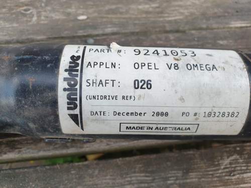

Die verstärkten Hardyscheiben der großen Motoren stecken übrigens auch in den Holden / Vauxhall / Pontiac V8 Parallel-Modellen zum Omega B drin, dort bekommen sie von den 5,7 Liter LS1 und 6 Liter LS2 Motoren via 4-Gang AT oder 6-Gang MT auch gut auf die Mütze und auch dort halten sie.
Lustigerweise hatte mein 2020 in Australien gebautes Holden Commodore Diff auch eine dabei. Und auch auf der stand ne GM-Nummer und "Made in Germany" drauf. Hersteller wie bei uns: SGF. 😁

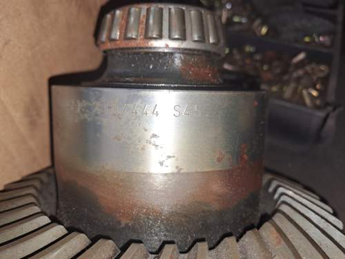

Wenn es sich ergibt, hole ich das R30 vom Y22DTH. Hoffentlich bekomme ich mal ein 3.45er Diff mit Sperre, da das jetzige 3.7er (auch mit Sperre) mir immer noch zu kurz ist.
Mit dem R30 solltest du keine Probleme haben, das wird in der Kundschaft bis 580 Nm belastet, einer mit 3.0 DTI fuhr auf eigenen Wunsch ("Ich hab noch ein paar R30 liegen"😉 sogar 620 Nm ein dreiviertel Jahr, ohne Probleme. Danach ging ihm leider die HD-Pumpe fest und hat die Kette zerfetzt -> Motorschaden und er hatte keine Muße noch mal den Motor zu tauschen. Mit einem R30 solltest du also keine Probleme haben. Ich gehe da jetzt einfach mal von aus dass ein R30 vom 2.5 DTI bis auf die Glocke konstruktiv dem R30 vom 2.2 DTI entspricht. Aber selbst 2.2 DTI mit R30 hab ich bis 400 Nm in der Kundschaft und es hält.

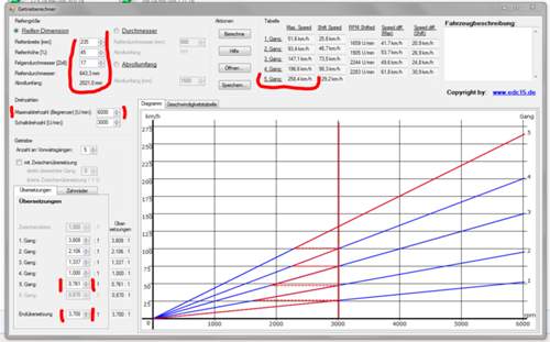

Das R28 hat im letzten Gang 0,814, das R30 hat 0,761. Wenn ich mir das R30 mal mit Serienbereifung beim Omega B durchrechne (siehe Anhang) mit deiner Nennleistung bei 6000 U/Min., ist selbst das 3,7er Diff eigentlich zu lang da du die echten 258 km/h vermutlich nicht erreichen wirst. Der 3.2 V6 Caravan ist mit R30 und 3,7er Diff mit 240 km/h angegeben, hätte bei diesen 240 km/h aber rechnerisch erst 5575 U/Min., also noch fast 500 Umdrehungen weg von der Nennleistung. Mit einem 3,9er Diff wäre er bei 6000 U/Min. bei 245,1 km/h, also sollte ein R30 mit 3,9er Diff perfekt sein.
Man darf ja nicht vergessen dass eine zu lange Übersetzung auch wieder Drehmoment am Rad nimmt. Ich hab seit Ende letzten Jahres 245/40 R18 (weniger Abrollumfang) anstatt 235/45 R18 (mehr Abrollumfang) drauf. Theoretisch bin ich mit den 235/45 näher an der maximalen Leistung dran, mit den 245ern etwas weiter weg (ca. 100 U/Min. höhere Drehzahl = ein paar PS weniger die da anliegen). Praktisch bin ich mit den 245/40ern aber erst letztes Wochenende GPS 257 km/h gefahren an einer Stelle wo ich mit den 235/45ern nie über 255 km/h kam. Klar, verschiedene Tage, ggf. Wind usw., es hat sich aber praktisch zumindest nicht verschlechtert durch die kleineren Reifen welche im Grunde eine minimal geringere Gesamtübersetzung bewirken aber eben auch das Raddrehmoment erhöhen welches die minimal geringere Nennleistung bei Vmax wohl zumindest ausgleicht.
Deshalb denke ich dass R30 + 3,9er die beste Lösung für deinen Y32SE wäre, mit einem 3,45er Diff hättest du bei 6000 U/Min. theoretisch 277 km/h drauf und bei 240 km/h würde er nur 5200 U/Min. drehen was definitiv zu wenig ist als dass da noch was kommt. Vermutlich würde er diese 240 km/h nicht mal erreichen. Es sei denn, dir geht es nicht um Fahrleistung + Vmax sondern dahingleiten mit wenig Drehzahl, dann kannst du das 3,45er natürlich nehmen. Der 4. Gang generiert ausgedreht bei 6500 U/Min. dann immerhin 228 km/h.
