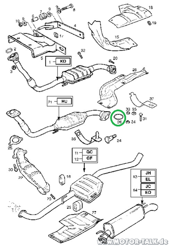

Eine Frage habe ich noch, zwischen Krümmer und Kat sind zwei O-Dichtungen, kann mir jemand Teilenummern für diese Dichtungen sagen, ich finde dazu leider nichts.
Herzlichen Dank und
Jan-philip
Müßte der hier sein.
90499289 850506
DICHTUNG,ROHR VORN AN KRUEMMER
V6-kruemmerdichtung-an-abgasrohr
