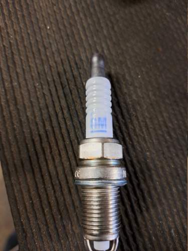

Ich hab zwar kein Gas, aber hatte auch leichte Zündaussetzer.
Vor einigen Wochen ist mein Dis Modul abgeraucht. Hatte noch ein neues aber keine Kerzen. Im Verein lagen noch neue NGK. Also kamen die erstmal rein. Am Anfang gut, nach ein zwei Wochen sporadisch Aussetzer.
Gestern wieder original GM rein und neue Kabel. Aussetzer weg.
Ich denke bei Gas wird es ähnlich sein. Ich würde da nur die dafür speziellen verwenden.

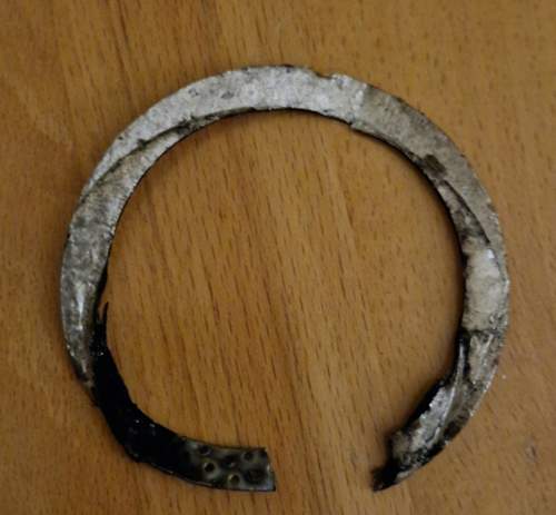

P0130 P0150 P0170......

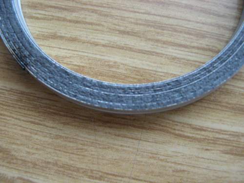

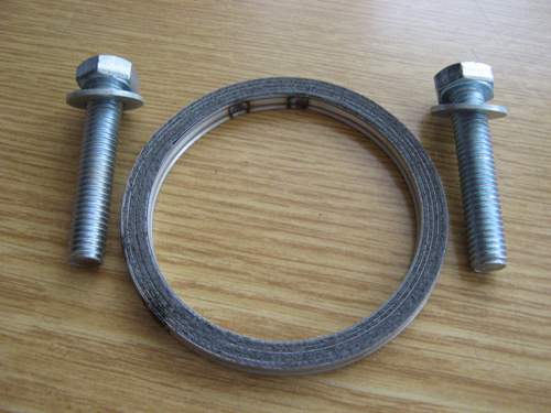

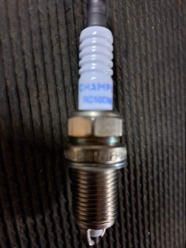

Update....nur noch 2 FC s.....P0130 und P0135....

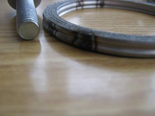

Was wurde gemacht...Zündkerzen getauscht...eine zerstörte Dichtung (Bild 3)ausgetauscht....muss bei der der Montage des Zylinderkopf von Bank 1 passiert sein....direkt gegen die dickere Dichtung (Bild 1) ausgetauscht....
Interessant das im Zubehör die für die Y Motoren
Dichtung diese dünne (Bild 2)angegeben wird....
Bei den X Motoren hingegen werden beide Varianten angeboten....verstehe wer will.
Bin aber auch nur durch Zufall hier im Forum durch Kurt darauf gestoßen....
...bin jetzt schon zufriedener mit meinem Dicken....werden uns der Verkabelung für die Lamdas noch demnächst zuwenden und die Dichtung an Bank 2 auch noch gegen die Dickere austauschen und dann sollte wir das in den Griff bekommen....

Ja die dünnen Dichtungen waren eben die ursprünglichen.
Weil billig,.. haben sich die wohl viele Händler in großen Mengen hingelegt und bieten die eben immer noch an, wie sauer Bier.
Nein, besser immer die dicken Mehrstoff- Mehrschicht-Dichtungen, mit der Metallstruktur verwenden.🙂

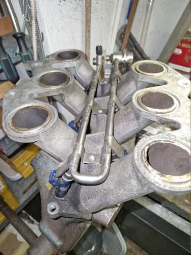

Eine Info könnte ich auf diesem Weg gut gebrauchen....
Gibt's einen Trick wie man die Einspritzventile raus bekommt
Ich will da nicht mit grober Kraft da ran gehen....
