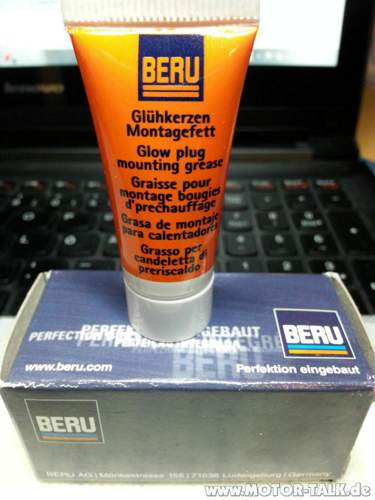

Beru bietet auch spezielles Montagefett für die Glühstiftmontage an... .

Hallo
es gibt zwar das GKF01 Glühkerzenmontage-Fett von Beru, aber da geht
der Temperaturbereich nur von -40 bis ca 300 Grad Einsatzbereich und
10 Gramm Inhalt in der Tube für ca 10 Euronen ,
verwende ich nicht !
das Graphitpulver von Robert ist da schon besser !
ich nutze da von Technolit ein Spray mit 500 Gramm Inhalt-
https://www.technolit.de/.../Montage-Spray-Paste.html
https://www.hood.de/i/...chnolit-best-of-500ml-spray--44877483.htm?...
das geht von +40 bis 1100 Grad im Anwendungsbereich .
wird auch für sämtliche Schrauben,Muttern im Krümmerbereich und
bei der Abgasaufbereitung verwendet ,bei uns .
damit kann man auch gut Lambdasonden einsetzen und die Backen nicht wieder fest .
wichtig bei der Montage der Glühkerze ist das angegebene Drehmoment auf
dem Karton des Glühkerzenherstellers !
mfg
EDIT-
beim Werkstatt Combo habe ich die Woche den Abgaskrümmer gemacht ,
ohne Ausbau des Turbo,s und die Glühkerzen erneuert - 0,8 bis 0,9 Nm
Glühkerzen von NGK,Montagespray von Technolit .
