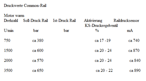

Warum zeigt er mir Drücke in Volt an? Und siehe da jetzt in KPa. Endlich mal ein Wert Vorförderdruck, aber nur 392Kpa
Bei 4500U/min 77000kpa ohne Last. Bei meinen Läppi ist leider der Akku defekt (Aufzeichnung).
77000 kPa? Das klingt nach Raildruck und nicht Vorförderdruck. Allerdings wäre dieser viel zu wenig für 4500 U/Min.
Der Vorförderdruck von 392 kPa klingt dagegen OK, minimal zu hoch aber das sehe ich nicht kritisch:
http://www.motor-talk.de/.../Attachment.html?attachmentId=745304
Genau, das war der Raildruck ohne Last Stellung P der Automatik bei 4500U/min.
Habe inzwischen mit meinen Sohn (seinem Lappi) eine Aufzeichnung während der Fahrt erstellt. Dabei einen Raildruck max. von122880 erreicht und einen Rail Druck Regelventilausgang von max. 52%.
Beschleunigung und Endgeschwindigkeit sind noch nicht gut.
KS-System müsste soweit i.o. sein?
Ein Test der Einspritzdüsen ist wohl angesagt?
Sobald etwas beschleunigt bez. Gas gegeben wird rußt er (im Rückspiegel).
Du solltest bis auf 135000 kPa Raildruck kommen bei ~3800 - 4300 U/Min, z.B. im 4. Gang. Kann also gut sein dass einer deiner Injektoren eine etwas höhere Leckölmenge hat und die Pumpe deshalb den Druck nicht ganz schafft. Meiner hat mit Seriensoftware bei 1350 Bar Raildruck um die 45% Ansteuerung. Injektor-Rücklauftest wäre jetzt auch das nächste was ich tun würde, ja.
Und schütt mal 500 ml vom LiquiMoly 1052 2-Takt-Öl in den vollen Tank und blas dann 50 km Vmax. Ich hatte damals nach ca. 1000 km keinerlei Rußausstoß bei Volllast mehr der vorher nach Kauf immer leicht sichtbar vorhanden war. Weiß ja nicht ob dir das Thema 2-Takt-Öl zur Schmierung der Pumpe und Reinigung der Injektoren ein Begriff ist.
http://www.amazon.de/.../
(die erste, lange Bewertung lesen, ist von mir 😛)
wenn es hilft,habe noch eine Anweisung wegen Drücken im KS-System .
mfg
Druckwerte Common-Rail ,Y25DT,M57D25
Druckwerte-common-rail
