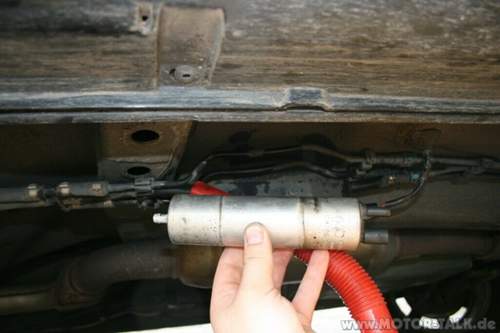

Du brauchst den Sprit nicht absaugen. Die Inlinepumpe kann den Job auch erledigen, wenn Du den Zulauf zwischen Inlinepumpe und Kraftstoffilter abzweigst und in einen Container umleitest. Danach Zuendung an...und der Sprit sollte fließen...
Am besten vor der Druckerhöhungspumpe auf dem Unterboden an der BF-Seite trennen und mit der Intankpumpe dort über einen Schlauch in einen Kanister laufen lassen. Die Druckerhöhungspumpe elektrisch abklemmen und F18 mit der daneben liegenden F17 [B+] oder auf der anderen Seite liegenden F19 [KL.15] brücken.Mit der F17 läuft die Pumpe sofort mit der F19 erst beim einschalten der Zündung.
Alternativ K16 30/87 brücken
Y25dt-kraftstoff-mit-der-intankpumpe-hier-abpumpen
