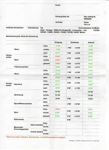

Hier mal mein Vermessungsprotokoll.
Mit dieser Einstellung und den neuen Teilen lief er prima und die Reifen hatten ein akurates Tragbild.

Danke euch! Meint ihr, ich kann (bzw. sollte) hiermit zu ATU fahren? Solange man ein maschinelles Protokoll bekommt können die das doch eigentlich nicht vermurksen, oder? 😁 Problem ist halt, dass die nächste Werkstatt mit Achsprüfstand sonst ein ganzes Stück weit weg ist.
Hab gerade schonmal auf deren Webseite geguckt, der "günstige" Komplettpreis von 79,99 ist natürlich ohne Vorspur und nur für die Vorderachse 🙄
@Zenobia_V6
Hmm, den Werten nach müsste deiner nach rechts ziehen und an der HA hobelt es die Innenkanten der Reifen schneller glatt.
Spur und Sturz HA ausserhalb der Sollwerte (Spur zu weit offen), Sturz VA rechts ausserhalb der Sollwerte.
Du wolltest eine vernüftige Einstellung - oder ??
Dann such dir auch eine anständige Werkstatt ;-)
Nee, Nee - such weiter - für 60 Eus bekommst du eine komplette Einstellung V+H
