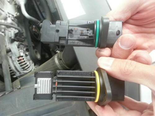

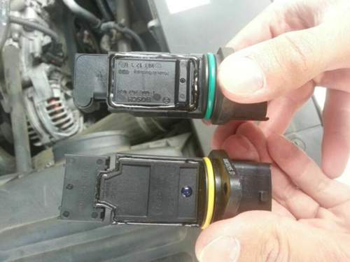

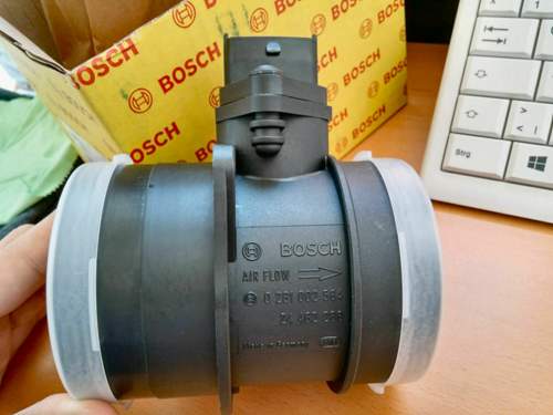

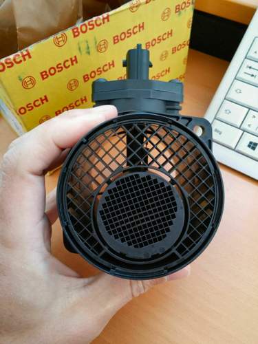

Mein 2.5 DTI hat heute auch einen neuen LMM bekommen. Was mir beim ersten längeren hochbeschleunigen mit Halbgas auffiel, der Motor klingt kerniger. Das kann doch aber nicht sein? Ich meine wie soll ein LMM den Motor kerniger klingen lassen? 😁
Ansonsten merkt man gerade im 5. Gang auf der Autobahn dass ich jetzt vorsichtig / langsam das Pedal bei 100 km/h runterdrücken kann (ohne Kickdown) und er schaltet nicht sofort runter sondern bleibt im 5. Gang und zieht aus diesem hoch. Das gab's vorher nicht, er hat bei fast allem, was nach beschleunigen roch, sofort runtergeschalten, mindestens einen Gang.
Spricht also dafür dass der LMM nach 100 tkm und 11 Jahren durchaus mal getauscht werden kann und wohl gerade untenrum (wie ich es auch von den 2.0 / 2.2 DTI kenne) nicht mehr genug Luftmasse misst, das Motorsteuergerät entsprechend im Rauchbegrenzer hängt und nicht die volle programmierte Kraftstoffmenge bei der jeweiligen Drehzahl frei gibt. Was die Automatik halt veranlasst einen Gang runterzuschalten um den Driverwish (so heißt das Gaspedalkennfeld 😁) zu erfüllen.
Bei den 2.2 DTI gibt es die Pierburg-LMM und dort schwöre ich auch auch auf diese und empfehle jedem der einen 2.0 / 2.2 DTI hat auch selbige. Für den 2.5 DTI gibt's aber meines Erachtens offiziell nichts von Pierburg und entsprechend wird wohl auch keiner mit genau der richtigen Kennlinie erhältlich sein. Deshalb hab ich in dem Falle zu dem gegriffen was drin war, Bosch.
Viele Grüße,
Thomas

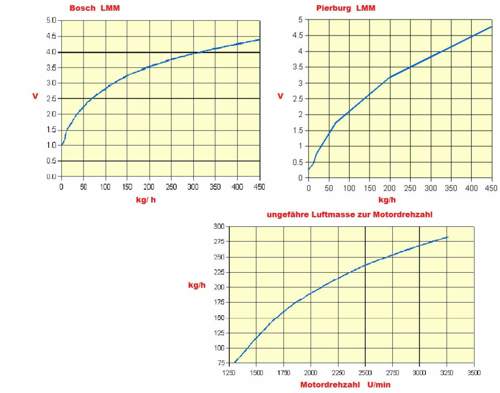

Hallo
das der Pierburg eigentlich immer die bessere Alternative beim LMM ist,das ist bekannt.
nur leider gibt es den nicht für jeden Motor,den sogenannten Einsatzfühler ohne Meßrohr.
Pierburg fährt halt eine andere Kennlinie wie Bosch .
mich würde es nicht wundern ,
wenn man einen anderen Pierburg mit 5 Pins da reinsetzt und Er geht noch etwas besser .
hat der 2,2er Diesel nicht auch 5 Pins im Anschlußstecker ?
die Nutzen halt den Luftüberschuß beim Turbodiesel etwas besser aus .
aber der Ladedrucksensor gehört auch zur Luftversorgung ,
der könnte einmal von Rußflocken und Dreck befreit werden .
mache ist fast jede Wartung beim Truck .
mfg
EDIT-
bald vergessen ,ein LMM Signal ist immer ein Eingangssignal für das AT-Getriebe und da
besonders für die Wandlersteuerung .

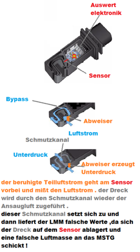

Lmm-spannungen-zur-motordrehzahl
Lmm-funktion-unterdruck
Besten Dank für die Rückkopplung zur LMM-Thematik. Wie schon erwähnt, gerade in Verbindung mit dem Automatikgetriebe merkt man doch in etlichen Fällen - meinen inbegriffen - einen deutlichen Performance-Unterschied nach der Erneuerung.
Schade, dass es noch immer kein Pierburg Äquivalent zum Bosch LMM gibt; der wäre dann für mich seinerzeit auch erste Wahl gewesen, da ich damit beim CDI-Motor (mit AT-Getriebe) im MB S211 bisher gute Erfahrungen gemacht habe, hinsichtlich der Funktion und Haltbarkeit.
Gruss
Ja, man muss sich ja nur mal die beiden LMM anschauen, der Pierburg ist schon konzeptionell besser und auch in den VW-Diesel-Foren wird er als deutlich haltbarer ausgewiesen was ich an meinem und vielen anderen 2.0 / 2.2 DTI Fahrzeugen die ich in den Händen hatte / habe immer wieder sehe. Da sind auch nach Jahren noch die Luftmassenwerte top. Bosch soll ja hier so seine Probleme haben.
@Rosi Der Diesel ist anders als der Benziner Kraftstoff- und nicht Luftgesteuert. Das Drehmomentbegrenzer-Kennfeld hat fixe Volllast-/Maximal-Werte einprogrammiert, ist genug Luft da werden diese abgefahren.
Also wenn ich z.B. für 55 mg/Hub Kraftstoffmenge laut Rauchbegrenzerkennfeld mindestens 1050 mg/Hub Luftmasse benötige und der Bosch misst 1200 mg/Hub Luft, der Pierburg 1300 mg/Hub Luft, ändert das nichts an der Tatsache dass er so oder so nur die programmierten 55 mg/Hub Luft einspritzt, egal wie viel extra Luft der LMM an die EDC meldet.
Das Problem ist hier dass die LMM über die Jahre eben immer weniger messen. Nach 3 Jahren misst der LMM vielleicht statt 1200 nur noch 1100 mg/Hub Luftmasse bei z.B. programmieren 2100 mBar Absolutladedruck. Weitere 3 Jahre später misst er nur noch 1000 mg/Hub Luftmasse und das reicht dann nicht mehr um die volle Kraftstoffmenge freizugeben (Rauchbegrenzerkennfeld).
Also werden es dann z.B. nur noch 52 oder 51 mg/Hub sein welche die EDC freigibt, das sind 5-8 PS und vielleicht 10-20 Nm Drehmoment weniger. Da es ein schleichender Prozess ist, merkt man das aber nicht, der Mensch ist ja bekanntermaßen ein Gewohnheitstier.
Der AHA-Effekt kommt dann erst wenn man einen neuen LMM verbaut.. 😰 😁

Kann man die Pierburg einfach ins LMM-Gehäuse tauschen?
Ja kann man einfach reinbauen ins Bosch-Rohr. Wenns was passendes für dein Fahrzeug von Pierburg gibt würde ich den immer einem Bosch vorziehen. Kosten in der Regel auch noch weniger. 🙂
