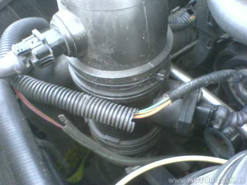

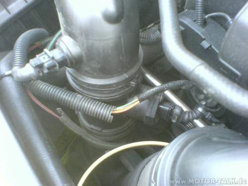

Frage: was ist das eigentlich für ein Stecker da links oberhalb des LMM? Sieht aus, als würde da noch ein Sensor sitzen. Was ist das? Muss man da auch etwas machen?

kann es wohl nur der 2-polige-Ansauglufttemperatutsensor sein .
früher oft defekt und damit ist der Motor
erst nach langem Leiern angesprungen !
hatten die Monteure bei Opel früher als
Grundausrüstungin der Hosentasche , wie
einen Schraubenzieher auch .
bei meinem Ascona habe ich in 3 Jahren
2 Stück davon gebraucht ,1992-1995.
Steuert die Einspritzmenge/Zeit der Einspritzventile anhand der vorliegenden Aussentemperatur .

........ kann es wohl nur der 2-polige-Ansauglufttemperatutsensor sein ........
So ist es - schönen Urlaub noch😛

Danke Euch für die Hinweise.
Anspringen tut er gut, da ist also z. Z. kein Handlungsbedarf. Weiß aber noch nicht, wie das im Winter ist, habe die Kiste ja erst 2 Monate.
