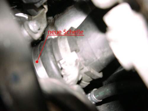

@Jens_der_Erste schrieb am 5. März 2015 um 09:03:35 Uhr:
Habe jetzt noch einen Fehler "P0100 C System Luftmassenmesser nicht im Sollbereich"
und eine Information wenn ich mit dem Tech2 eine Runde fahre und mir die Ladeluft anschaue habe ich immer Differerenzen zwischen Soll / IST Werten von 10 % und mehr.
Kann sein, dass Falschluft beim TL angesaugt wird (Schelle). Weiters kannst du noch den LMM reinigen.
Ich habe meinen mit Bremsenreiniger durchgesprüht und dann mit
sanftem Luftstrom
ausgeblasen.
Da die Schrauben bei manchen Ausführungen beim LMM 5sternige Torxschrauben sind habe ich die mit einer Zange ausgedreht und dann gleich Schlitze für einen normalen Schraubendreher eingesägt.
Schelle
