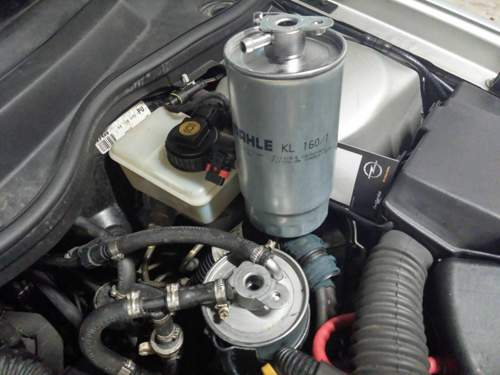

Ich würde daran denken, den Kraftstofffilter zu wechseln, wenn Du diese Tankfüllung verfahren und 1-2 mal nachgetankt hast.
@berlin-paul schrieb am 30. April 2017 um 09:05:52 Uhr:
Gute Idee, hat da zufällig gerade jemand die Teilenummer?
http://www.ecat24.com/opel/catalog/parts/1/30/284/4263/
http://www.ecat24.com/opel/catalog/part/1/30/284/4263/34531,34562/
http://www.ebay.de/sch/i.html?...
Dauer: nicht mal zwei Minuten....😉🙂
Und ja nicht bei Opel kaufen! Dort kostet er 100 Euro! Vermutlich fährt der Azubi dann mit dem Taxi zu BMW und holt den Filter.. 😁
Bild #208818033
im bunten Kaufhaus geht das ganze ab etwa 10 € los. Den Markenfilter bekommt Man(n) schon ab etwa 20 € (Bosch) bzw. 26 € (Mann)
28 bei Opel mit Glück 20.
Hatte das Problem auch Mal, hab Öl und Filterwechsel gemacht dann kam er wieder.

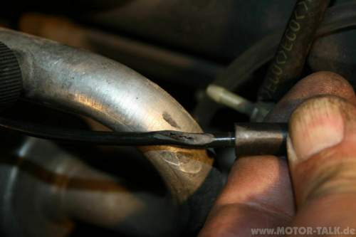

Ich hab jetzt nicht wirklich den ganzenThread gelesen - nur überflogen - aber hast du schon einmal den Unterdruckschlauch kontrolliert? Speziel im Bereich wo er an die Unterdruckdose am Lader angeschlossen ist. Bei diesen Schläuchen franst oft das Gewebe an den Enden aus und dann werden sie porös und rissig.
Ich weiß, man kommt dort nur sehr beschissen hin. Prüfen kannst du auch, indem du am Schlauch an der Seite vom Druckwandler einmal kräftig ansaugst, da mußte sich die Stange bewegen. Hab ich getan - es geht 😉 Auch der Rest des Unterdrucksystems kann Undichtheiten haben z.B durchgescheuerte Schläuche.
Anbei ein kleines Beispiel einer durchgescheuerten U-Leitung
Unterdruckleitung
