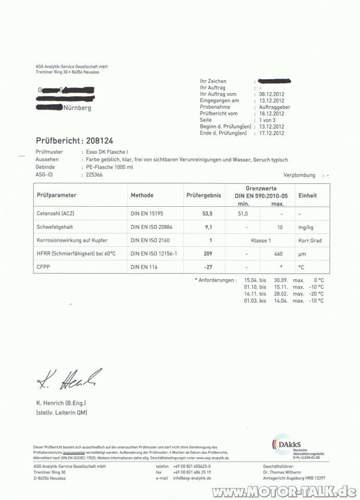

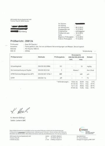

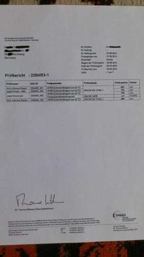

Biodiesel hat in der Tat eine sehr gute reinigende Wirkung was Tank und Leitungen betrifft, greift, pur gefahren, aber auch sehr schnell Dichtungen an. CR-Diesel-Fahrer die Biodiesel pur gefahren sind, hatten meist kurz darauf undichte Hochdruckpumpen.
Ich hoffe du tankst kein Aral Ultimate, dieses hatte in Labormessungen mit Abstand den schlechtesten HFRR Wert (Schmierfähigkeit) von ~ 400 und war damit sehr nah an der 460 µm Grenze welche es gesetzlich gibt.
Die Pumpenhersteller plädieren seit vielen Jahren darauf diese Grenze auf mindestens 300 µm zu senken, passieren tut aber nix. Das Ultimate ist auch der einzige Diesel der auf Zugabe von 2-Takt-Öl (siehe ersten Laborbericht im Anhang) quasi nicht reagiert. Irgendwas ist im Ultimate also chemisch "vermurkst".
Andere Dieselkraftstoffe (im Beispiel Esso) verbessern sich nochmals nach Zugabe von 2-Takt-Öl. Auch wenn es bei bereits sehr guten 200 µm (siehe Anhang, Esso Kraftstoff) kaum noch möglich ist die Schmierfähigkeit zu verbessern, dies geht ja nicht unendlich. Aus 300 µm lassen sich mit 2T-Öl dagegen sehr gut 200 µm machen.
Im Beispiel wurde Monzol 5c (www.monzol.de) verwendet, ein Dieseladditiv welches einer aus Motor-Talk damals auf einem Opel Signum 3.0 CDTI entwickelt hat indem er die besten 2-Takt-Öle welche beim Diesel die beste Wirkung haben, kombiniert hat. Dabei möglichst frei von Nebenwirkungen sind die man beim Diesel im Vergleich zum 2T-Motor nicht haben möchte wie die Entstehung metallischer Verbindungen beim Verbrennen (häufig bei vollsynthetischen 2T-Ölen der Fall) oder hohe Schwefelrückstände nach dem Verbrennen (welche einen Partikelfilter belasten würden).
Geschrieben zum Thema 2-Takt-Öl im Diesel (wieso verwenden) hab ich hier (erste lange Bewertung von "spoin"):
https://www.amazon.de/.../
Dazu noch eine kleine Geschichte. Ich hatte damals einen Kunden aus Heidelberg mit einem Opel Frontera B 2.2 DTI, der hatte den 2 Jahre vorher gekauft mit gerade neu eingebauter VP44-Pumpe. Er dachte er tut der Pumpe etwas gutes und tankte ausschließlich(!) Aral Ultimate. Einen Monat nachdem er bei mir war zwecks Optimierung, starb die Pumpe. Im Frontera-Forum schoben es alle gleich auf die Software.
Wer die VP44 kennt, weiß aber dass man dort keinen Einspritzdruck etc. erhöhen kann sondern nur über längere Einspritzeiten plus etwas früherem Einspritzbeginn Mehrleistung erzielen kann. Die Pumpe hat dadurch keine wirkliche Mehrbelastung sondern lässt den "Hahn" einfach nur etwas länger offen.
Ich hab ihm, nachdem er mir das mit dem Ultimate erzählte, gleich gesagt dass die mit Sicherheit aufgrund Schmiermangel gefressen hat, da ich eben um die schlechten Schmierwerte vom Ultimate Diesel wusste. Ende vom Lied, er schaffte die Pumpe zum Bosch Dieselcenter und als Befundung (die Pumpe hatte nur 50 tkm gelaufen!) kam raus dass der Spritzversteller komplett fest und die Pumpe innerlich total verschlissen war.
Der Bosch-Mensch meinte das kann nach 230 tkm (das hatte sein Frontera runter) mal passieren und dass so ein Verschleiß nicht von jetzt auf gleich kommt sondern erst über die letzten 50 tkm entstanden sein muss. Der Bosch-Dienst erfuhr DANN vom Besitzer dass die Pumpe keine 230 tkm sondern eben genau 50 tkm runter hat, ausschließlich mit Ultimate.
Daraufhin muss der Bosch-Ing. wohl kurz geschluckt haben da er wohl jedem Kunde nahelegt das Ultimate ab und zu zu fahren. :D Ende vom Lied, es gab wieder ne neue Pumpe, er tankt nur noch normalen Markendiesel und gibt 1:200 das im Amazon verlinkte SWD 2T-Öl dazu und hat nun schon fast 70 tkm über knapp 3 Jahre gelaufen, ohne Defekt. :)
Ich selber tanke übrigens ausschließlich OMV MaxxMotion (ersatzweise bei meinen Eltern Shell VPower Diesel da es OMV dort nicht gibt), der ist von der Schmierfähigkeit mit ~ 260 µm OK, ich gebe trotzdem bei jeder Tankfüllung Monzol 5c dazu im Verhältnis 1:200 (getankte Menge Diesel mal 5 = Menge 2T-Öl in ml, also 375 ml bei 75 Litern). Damit läuft er sehr, sehr fein.
Gruß, Thomas
