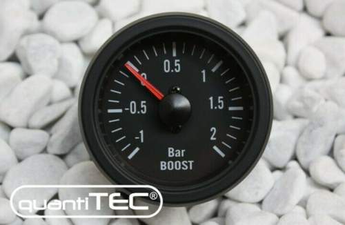

Kannst dafür z.B. eine altes, mechanisches (Schlauchanschluss) Ladedruckanzeigen-Rundinstrument verwenden, die können ja auch bis - 1 Bar.

Auf jeden Fall alle Unterdruckschläche, Verbinder, usw. kontrollieren und Unterdruck messen.
Wenn du kein Manometer hast, kannst du auch das hier verwenden:
http://www.ebay.de/.../401168385993?...
