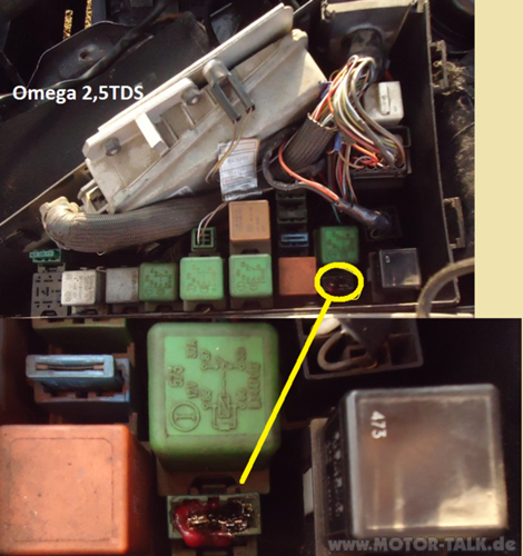

Hallo in die Runde, hier noch ein Problem welches mich beschäftigt :
Die Sicherung des Ladeluftkühlers im Sicherungskasten Motorraum schmilzt rasant schnell durch . Darauf habe ich mir den Ladeluftkühler, der im Bereich Vorderrad Beifahrerseite liegt angesehen. Er war zuerst sehr blockiert. Ich hatte versucht, das mit Rostlöser etz wieder gängig zu bekommen, es fühlte sich auch dann zumindest frei an... Was meint Ihr, brauche ich einen Neuen oder macht es Sinn den LLK auszubauen und komplett zu warten?

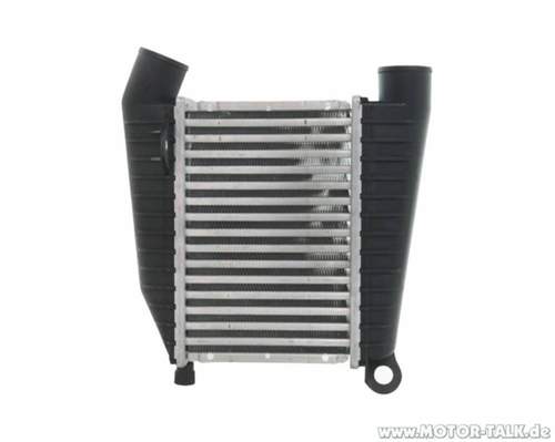

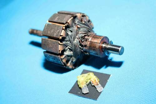

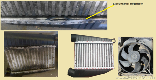

Moin
schaue DIR einfach den LLK mit dem Motor an ,
im günsigsten Fall ist der Elektromotor vom Lüfter schwergängig oder fest !
etwas Schmieröl könnte evtl helfen .
oft triit da Wasser ein ,da Er ja unten liegt ,muß niccht an deiner Nutzung liegen,
die Ursachen werden früher gesetzt .
das 2te Bild ist vom Vorgängermotor X25DT ,
wobei ich denke beide R 6 Diesel haben identische Lüftermotoren für den LLK ,
die beiden Motoren haben ja auch identische LLK !?

AUS ALLE FÄLLE KEINE SICHERUNG DA MEHR EINSETZEN,BILD 2

Danke Dir, ich werde das Ding aus erst mal ausbauen und dann sehen, ob es reperabel ist...... Danke schon mal. Was kann passieren, wenn er weiterhin ohne Funktion bleibt???

Nachdem ich über Nacht den Lüftermotor mit NIX (ähnlich WD 40) getränkt hatte und der Lüfter sich frei angefühlt hatte,war ich bereit die 20 A sicherung wieder einzusetzen.... Das Ergebnis : ER schnurrte nachdem die Betriebstemparatur erreicht war, wieder wie ein Kätzchen. Das war damit wohl erfolgreich. Ich beobachte, ob es so bleibt.... Vielen Dank für die Tipps..... PROBLEM GELÖST

Dat war dann doch noch nix.... die Sicherung ist wieder durchgeschmort und hat sich mächtig über den Einführstecker ergossen und hat den auch noch angegriffen. Ergo Problem leider noch nicht gelöst.
Hatte ich auch - da hilft nur ein neuer Lüfter od. ausbauen. So groß ist der Unterschied nicht.
