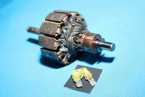

Beim prüfen der Sicherung für den LLK fiel mir auf, dass sie zwar nicht durchgebrannt war, aber sehr heiß geworden sein mußte und sich stark verformt hatte. Beim weiteren nachsehen habe ich bemerkt, dass der Lüfter nur mit verminderter Drehzahl lief. Ich habe daraufhin den Lüfter ausgebaut und festgestellt, dass er sich relativ schwer drehen lies.
Nach eine "Behandlung" mit WD40 lies er sich dann zwar wieder leicht drehen, aber beim Anlegen von Spannung lief er nur mit geschätzen 30 Umdrehungen und die Sicherung wurde wieder sehr heiß.
Ich habe daraufhin den Motor zerlegt - was soll ich sagen - ABGEBRANNT. (siehe Bild)
Eine Teilenummer und den Preis habe ich auch schon, mußte aber feststellen - die schenken die Dinger nicht her €193 und ein paar zerquetschte beim FOH, €121,-- beim Versandteilehändler. Da ich das Auto brauche und nicht zweimal aus- und einbauen will, werde ich wohl in den sauren Apfel beißen müssen.
Ich werde es noch bei Bosch versuchen - hoffe dass er da lagernd ist und einen besseren Preis hat.

Hallo Rosi,
die Boschnummer stimmt = GM 90540637 / 1341272
Es gibt da von Bosch noch eine Nummer - die am Motor steht (F 006 KMO 41D) - aber mit dieser kann man nix anfangen.

PS: Habe bei einem örtl. Dealer bestellt, ist morgen da, preis 127,-, viell. kann ich noch was runterhandeln
