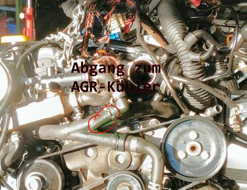

Hallo Leute
meiner verliert seit Sonntag Kühlwasser aber nur im kalten Zustand.Ich hab mal zwei Bilder gemacht von dem Teil,welches ich nicht zu benennen weiß.Aber ich hoffe Ihr werdet mir das schon sagen um welches Teil es sich dabei handelt.Dann wäre ja noch die Möglichkeit das die Wapu undicht ist,dazu müsste sie aber oberhalb dem Teil sitzen was ich mir nicht vorstellen kann.
Wer kann mir helfen?Auf dem Bild von unten ,das rot eingekreiste ist der Tropfen an ner Schweißnaht.
Gruß Joe

Ich habs gefunden
siehe Bild.
Wenn mir noch jemand sagen kann mit welchem Teil ich es zu tun habe wäre schön.Und die darüberliegende Leitung was hat die für ne Funktion.
Gruß Joe
Das Plastikteil wo es rauspisst ist der Thermostat der AGR-Kühlung. Das Metallteil wo der Thermostat draufsitzt ist dann der AGR-Kühler. Dichtung gibs einzeln bei BMW, aber ich würde das Thermostat mit tauschen. Kannst ja mal die Suche danach bemühen. Die Dinger halten nicht ewig.
Die Leitung ist ne Unterdruckleitung, kannst ruhig aufmachen ;-)
@Uschi
besten Dank für deine Erläuterung.Alles wieder im Lot und schnurrt wie ein Kätzchen.
Gruß Joe

Moin omi
Es könnte der AGR Kühler defekt sein,
Dadurch werden die Abgase mit Wasser vernetzt
Und hinten kommt gelegentlich ne Wolke raus,
Bei kaltem Motor und wenn das AGR Thermostat noch i.O. ist (was ich bezweifel) kommt nichts.
wird der Motor warm, kommt dann Wasserdampf aus dem Auspuff,Stoßweise und
dann ist immer mal kurz Ruhe,mit Qualm!
Das Erzeugt keinen Druck auf dem Kühlsystem!
CO Test geht auch nicht dabei!
Eine defekte KODI merkst Du sofort,
weil das Wasser aus dem Ausgleichbehälter gedrückt wird und wenn es Winter wäre,
Würde die Heizung kalt Blasen!
Mfg
Die M57 haben nie quasi defekte Kopfdichtung, jede Wette ist es der AGR-Kühler wie Rosi sagt. Einfach mal abklemmen den Wasser-Zulauf und Ablauf vom AGR-Kühler und schauen ob es dann aufhört. Hatte ich schon mehrfach in der Kundschaft, defekte Kopfdichtung noch nie! Und auch noch nie von gelesen! Das ist eine mehrlagige Stahldichtung, die bekommt man so schnell nicht klein.
