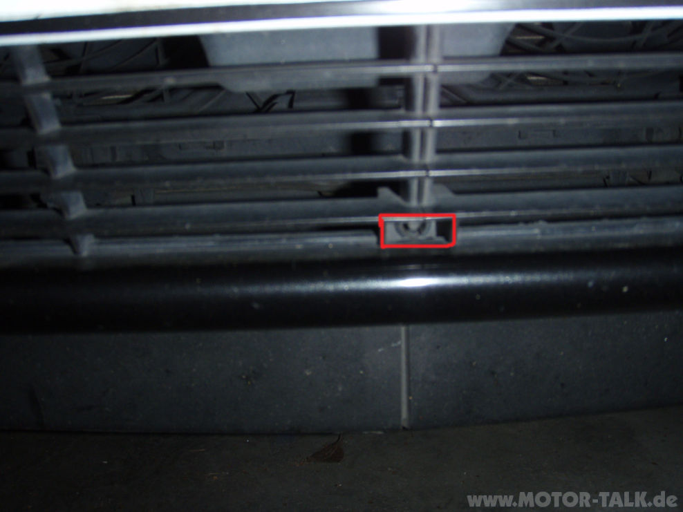

Außentemperatursensor !!!
Wassertemperatursensor ist denke ich unter der Ansaugbrücke , Höhe 4ter-5ter Zylinder
denke da kommt noch nicht mal ein Spiegel hin .
wenn man die Vorglühung testen will,
-macht man evtl die Motorhaube auf was aber beim Facer evtl nicht notwendig ist
-am Innenteil der Stoßstange genau mitte ist der Außentemperatursensor ,2 poliger Stecker
- die Spitze vom Sensor sieht man auch von vorne ,genau unter dem Kennzeichen
https://data.motor-talk.de/.../203109118-w988-h741.jpg
-Edit,es gibt auch Varianten,
da ist der Sensor an einem Querblech unter dem linken Scheinwerfer
befestigt bzw innen hinter der Stoßstange
-macht man Sport hat man evtl ein Kältespray http://www.wolkdirekt.com/...kuehlspray-kaeltespray-_-5675280.html?...
- jetzt den Außentemperatursensor etwas abkühlen und dann die Anzeige der Außentemperatur
im Display beobachten ,bei eingeschalteter Zündung
-zeigt es Minusgrade an den Motor vorglühen lassen,bis die Vorglühung ausgeht
-danach Motor starten und testen
