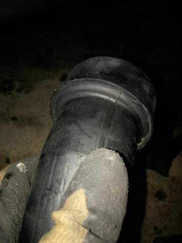

Ich hab heute die neue BMW Dichtung raufgemacht und die Drallklappen ausgebaut.
Doch jetzt zischt es im Motorraum wenn man ab 2000 Umdrehungen vom Gas geht. Liegt das an den fehlenden Drallklappen?

Wie hast du Die Dichtung am Turbo angebracht ? Hast du zuerst Die Dichtung draufgeschoben und dann erst das Rohr ?
Oder hast du zuerst die Dichtung auf das Rohr getan und dann erst auf den Turbo geschoben ?
Hört sich nach offenem blow off an..
Erst die Dichtung auf das Rohr und dann das Rohr drauf gesteckt. Die Schlauchschelle dort ignorieren.
Blowoff geht ohne Drosselklappe, wo sich der Ladedruck stauen würde, nicht. Ich hatte schon Kunden bei denen klang das ähnlich beim vom Gas gehen. Bei mir zischt es hochfrequenter aber auch anders wie beim Lader vorher. Wenn die Leistung voll da ist und er fährt wie zuvor würde ich mir da erstmal keinen zu großen Kopf machen.
Also ich hab das Rohr nochmal abgenommen und wieder draufgesteckt und diesmal die vorinstallierte Schelle erstmal weggelassen und siehe da, kein Zischen mehr. Ich ueberlege trotzdem noch eine Schelle draufzu machen oder soll ich das jetzt einfach so lassen ? Das Rohr hängt ja quasi gerade frei.

Der Turbolader pfeift gerade freihängend immer noch ab 2000U/min, ich werde da nächste Woche mal versuchen die typische Schelle direkt um die neue Dichtung rum zumachen vielleicht wird es dadurch wieder dicht.

Das Problem ist dass die neue Dichtung ja auch außen übers Rohr geht und eine Schelle diese dann quetscht so dass sie an den Außenseiten aufgeht. Ich hab damals am Ende einfach das Rohrende abgesägt und einen Schlauch drüber gemacht, das ist jetzt bombenfest. Siehe Bilder 1 bis 3.
