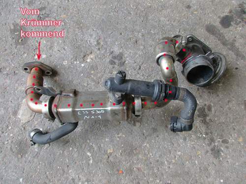

Wenn ich manche Kommentare lese denke ich es dass es zum Thema AGR teilweise ein falsches Verständnis zu geben scheint.
Siehe 1. Bild anbei. Serienmäßig liegt IMMER bis zum AGR-Ventil selber (gestrichelte rote Linie am AGR-Ventil) Abgas an sobald der Motor läuft. IMMER!
Das Abgas wird unterwegs vom AGR-Kühler runtergekühlt indem das Rohr im AGR-Kühler, durch welches die Abgase laufen, kühlmittelumspült ist. Das Abgas ist also nach Verlassen des AGR-Kühlers einige hundert Grad "kälter" bzw. weniger heiß, je nach ursprüglicher Abgastemperatur welche sich aus der Lastsituation ergibt. Teillast können es durchaus nur 250-400 Grad sein, Volllast um die 650-850 Grad beim Diesel.
Nun gibt es folgende Szenarien:
1) AGR-Ventil stilllegen: Egal ob per Software deaktiviert oder durch Abziehen und Dichtmachen des Unterdruck-Schlauches, das heiße Abgas staut sich weiterhin bis zum AGR-Ventil (und erhitzt damit auch den AGR-Kühler und dessen Wasser), wird aber mangels AGR-Ventil-Öffnung nicht mehr in den Brennraum gelassen. Der Motor bekommt nun also auch im Teillastbereich ausschließlich Frischluft. Volllast ist / wäre das AGR ohnehin geschlossen.
2) AGR-Thermostat stilllegen: Das durch das Abgas erhitzte Wasser staut sich im AGR-Kühler am dicht gemachten AGR-Thermostat und kann ggf. das Kochen anfangen. Hier kann der Tip von Robert, ein winzig kleines Loch zu lassen damit es trotzdem minimal fließen kann, Abhilfe schaffen und Schlimmeres verhindern. Es kommt aber in jedem Fall nicht mehr in den großen Kreislauf oder, wenn man Roberts Variante verfolgt, nur noch ganz minimal.
Ich persönlich halte vom Thermostat dicht machen nicht viel da es eine andere Lösung gibt (gleich als Punkt 3 genannt). Wenn, dann würde ich aber beide Leitungen vom / zum AGR-Kühler von selbigem abtrennen und separat verschließen. So gibt es in beide Kühlmittelkreisläufe keinerlei Hitzeeintrag vom AGR-Kühler. Ideallösung wäre es den AGR-Kühler in dem Zuge komplett zu entfernen (siehe Fotos 2 bis 4) und auf die Variante ohne AGR-Kühler umzubauen.

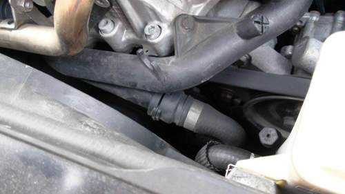

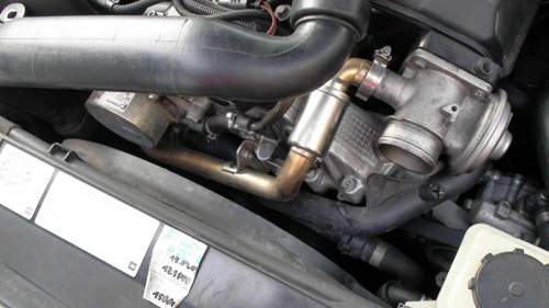

3) AGR-Abgang am Krümmer verschließen: Hier werden gleich zwei Fliegen (nämlich Punkt 1 UND 2) mit einer Klappe geschlagen. Durch das Verschließen des AGR-Abgangs am Krümmer (Bild 5 bis 7) gelangen KEINE heißen Abgase mehr zum AGR-Kühler und damit auch nicht zum dahinter liegenden AGR-Ventil. Man braucht das AGR-Ventil nicht mehr stillzulegen, selbst wenn es öffnet, wird keinerlei Luft aus dem AGR-Kanal kommen.
Zweitens wird der AGR-Kühler mangels heißem Abgas nicht mehr aufgeheizt. Das bedeutet dass das AGR-Thermostat erst öffnet, wenn der kleine Kreislauf, der gegen das AGR-Thermostat drückt, wirklich 70 Grad hat. Hätten wir heiße Abgase im AGR-Kühler, wäre das Wasser in selbigem schon viel eher auf 70 Grad, zu einem Zeitpunkt in dem der kleine Wasserkreislauf noch deutlich darunter läge.
Das liegt daran dass selbst im Teillast das Abgas wenigstens ~ 200 Grad hat. Dadurch erhitzt sich das Wasser im AGR-Kühler viel schneller als im Rest des kleinen Kühlmittelkreislaufes. Damit liegen am AGR-Thermostat also frühzeitig 70 Grad an und es macht langsam auf und bleibt aufgrund der Trägheit auch eine Weile offen, auch wenn kurz darauf z.B. nur 50 Grad heißes Wasser aus dem kleinen Kühlkreislauf nachströmen würde. Ein abgedichteter AGR-Abgang am Krümmer verzögert also die Öffnung des AGR-Thermostaten um einiges, der kleine Kreislauf kann so mehr Temperatur erreichen bzw. eben die vollen 70 Grad.
Weiterer Vorteil durch den abgedichteten AGR-Abgang am Krümmer, bei Volllast strömt kein 750-850 Grad heißes Abgas zum AGR-Kühler und heizt über diesen den Wasserkreislauf zusätzlich auf. Gerade bei per Software leistungsgesteigerten Motoren spürt man diesen Vorteil deutlich da der Hitzeeintrag hier, auch durch eine prinzipbedingt höhere Abgastemperatur, extrem ist.
4) Der Mythos "ohne AGR wird er nicht so schnell warm" kommt nur davon dass bei aktivem AGR im Teillastbereich auch bei kaltem Motor im Winter eben heißes Abgas mit in den Brennraum gelangt welches auf dem Wege selbige und den Motor insgesamt etwas schneller aufheizt. Der Unterschied ist aber so gering dass man ihn als vernachlässigbar bezeichnen kann. Ich hatte mit 2.2 / 2.5 DTI mit / ohne AGR Temperaturdifferenzen von ca. 5 Grad Celsius, d.h. mit AGR war das Kühlmittel nach einer fest definierten Strecke (Teil des täglichen Arbeitsweges) ca. 5 Grad heißer. Ohne AGR wurde die gleiche Temperatur ca. 500 Meter bzw. 20-30 Sek. später erreicht.
@rosi03677 schrieb am 24. Oktober 2016 um 16:45:03 Uhr:
Nebeneffekt,des Dichtmachens des AGr-Thermostat -
die Heizung im Fahrgastraum wird wieder Warm werden und
der AGR-Kühler wird nicht gekühlt und kann Durchbrennen ,Überhitzen ,
die Folge ist ein unerklärbarer Wasserverlust,ohne Spuren !
Genau das kann halt passieren wenn man das AGR-Thermostat (Punkt 2) dicht macht ohne die heißen Abgase ebenfalls zu blockieren (Punkt 3).
@kiaora schrieb am 24. Oktober 2016 um 18:20:39 Uhr:
Wenn die Abgasrückführung auch stillgelegt ist, kommt dorthin kein Abgasstrom und somit auch keine Wärme mehr.
Wenn man damit das Dichtmachen des AGR-Ventils (Punkt 1) meint ist diese Aussage falsch, wenn man den AGR-Abgang am Krümmer blockiert (Punkt 3), ist die Aussage korrekt.

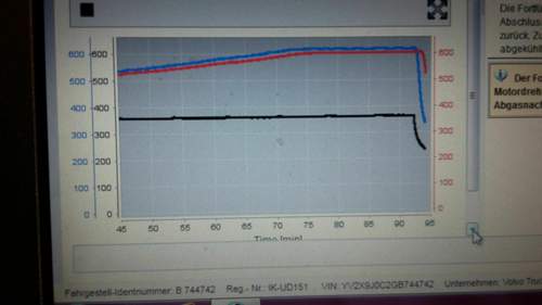

Rupert ,erst einmal muss man Wissen das es 2 Arten von AGR gibt.
die gekühlte Abgas Rückführung undi die ungekürzte Abgas Rückführung .
Da im Y25DT mit AT eine gekühlte Variante mit AGR KÜHLER verbaut ist muss dieser auch gekühlt werden,alles andere ist Mumpitz !
die Platten im AGR KÜHLER erhitzen sich sonst zu stark undicht um laufe der Zeit gibt es Spannungsrisse im AGR KÜHLER und das Kühlwasser sickert dann so schön langsam durch uns Sammelt sich im AGR KÜHLER.
TEMPERATUREN in einem KAT im Truck, siehe Bild,bei HALB bis Vollgas im Stand ,bitte die Zeitskala beachten,daß sind wieviel Minuten?
das muss ein guter Motor aushalten!
Mfg
