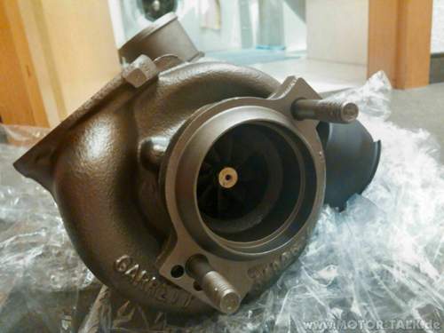

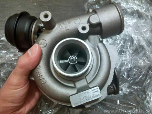

Der Lader fing heute dann doch wieder das heulen / sirren an im mittleren Ladedruckbereich, wenn auch nicht mehr so extrem wie bis gestern. Das ist mir auf Dauer aber trotzdem zu heiß, nicht dass er bei Volllast mal auseinanderfliegt.
Hab mir heute gleich einen 530d Lader (Garret GT2556V) bestellt, sicher ist sicher. Das Mehr an Luftmasse kann ich sowieso brauchen, dann muss ich den Serienlader (Garret GT2052V) nicht so grenzwertig betreiben.
Was lernen wir daraus, du und Robert habt es oft genug gesagt und ich dachte mit dem "Öldeckelcheck" hab ich das im Blick, letzte Woche beim letzten Check war alles noch ok.. und dann, innerhalb weniger Tage war die KGE zu. Lehrgeld nennt man das! 🙄 😁

Tommy hast nen neunen oder #überholten Lader bestellt!
Ich bestell doch keinen neuen wenn ein (korrekt) überholter und gewuchteter mit korrekter VTG-Grundeinstellung genauso funktioniert. Ich hoffe das entspricht dann auch der Realität und ich hab keinen Griff ins Klo gemacht. 😁

So der Lader ist da, mal schauen wann ich zum einbauen komme, bei mir stauen sich nämlich gerade die Dinge etwas. Automatikgetriebe wartet immer noch auf seinen Öl-Wechsel und auch ein Satz Bremsen für die VA liegt seit einiger Zeit schon rum. Ich komm grad echt zu nix.. 🙁
Weiter werd ich den Thread hier jetzt auch nicht missbrauchen damit er als Infoquelle für das Thema KGE erhalten bleibt.
