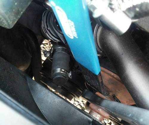

Hi Kurt
Das Thema ist jetzt ja bei meinem Omi durch .
Das mit den Eisbeinen hattes du scheints nicht richtig verstanden .
Sieh doch mal die Bilder die jemand eingestellt hatte .
Es geht darum um das foto bei dem jemand Messungen an seinem Wagen macht und halb im Motorraum sitzt .
Ist ja auch bequemerso und aus diesem Grunde fährst Du auch keinen Diesel .
Wohin auch mit den Unteren Extremitäten ?

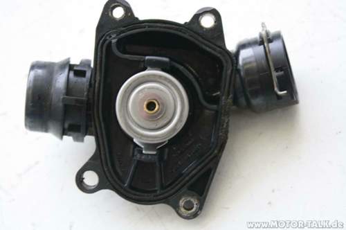

Hallo Leute,
genau das oben genannte Thermostat habe ich nun gefunden. Es handelt sich um einen Thermostateinsatz ohne Gehäuse mit 88 Grad Öffnungstemperatur für schmale 14€ + Porto. Soll laut Schlüsselnummer und nochmaliger Nachfrage passen.
Ich habe mir das Ding mal bestellt und werde euch berichten.
Hier der Link für andere Leidgeplagte Y25DT-Fahrer 😁
Thermotat Y25DT 88Grad ohne Gehäuse
Update:
Das bestellte Thermostat passt definitiv nicht! Das Original Thermostat ist im Gehäuse mit einem Steg in Plastikhaltenasen beseftigt. Dieser Befestigungssteg fehlt bei dem "losen" Thermostat völlig. Daher geht kein Weg daran vorbei, den Thermostaten samt Gehäuse zu tauschen...
Hättest ja gleich mal ein aussagefähiges Bild machen können, oder?🙂
Hab ich doch =)
Bei mir ist allerdings eine Haltenase bereits gebrochen ...
Das hier wäre das Richtige, passt auch eins aus dem BMW M57 Diesel:
Y25DT Thermostat
Y25dt-original-thermostat

Wie gesagt:
Auch die 80 bis 83 Grad Versionen passen nicht. Laut Schlüsselnummer passen Sie, in der Realität jedoch nicht. Auch die 88 Grad Versionen passen nicht. Es führt, wie gesagt, kein Weg am kompletten Thermostat vorbei.
Hi Rosi
Hast Recht !
Habe gerade den Test mit kochendem Wasser gemacht .
Stift fuhr zwar heraus doch nach dem Abkühlen mit Leitungswasser blieb er draußen .
Klemmt also im Normalbetrieb .
Das nur als Bestätigung deiner Annahme .

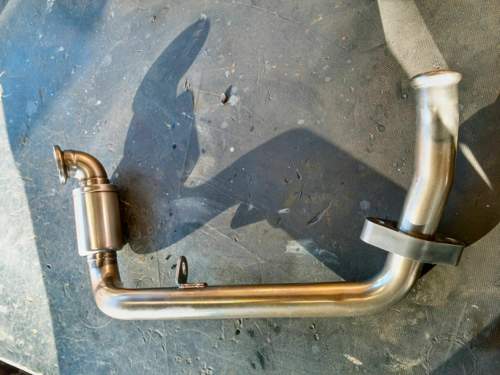

wie ist den der Unterschied des hier beschriebenen Umbau des AGR zu der Variante mit der Schraube?
Danke
Hatte mein AGR mit dem Messingstopen verschlossen und verliere Wasser über das AGR!
Du hast vermutlich nur die Abgasseite verschlossen aber nicht die Wasserleitungen. Mach die einfach jetzt beide zu.
Abgang zum AGR-Kühler
Hier sind dei 2 Varianten ma zusammengefasst --> sind doch identisch!!!!???
https://www.motor-talk.de/.../Attachment.html?attachmentId=715100
https://www.motor-talk.de/.../Attachment.html?attachmentId=723049
Mehr oder weniger.. aber die basieren alle drauf dass der AGR-Kühler drin bleibt. Wenn der aber wie bei dir defekt ist, muss der eh raus. Also entweder direkt am Krümmer AGR-Abgang dicht machen oder neuen AGR-Kühler rein oder eben das Euro 2 AGR-Rohr ohne Kühler (Foto).
