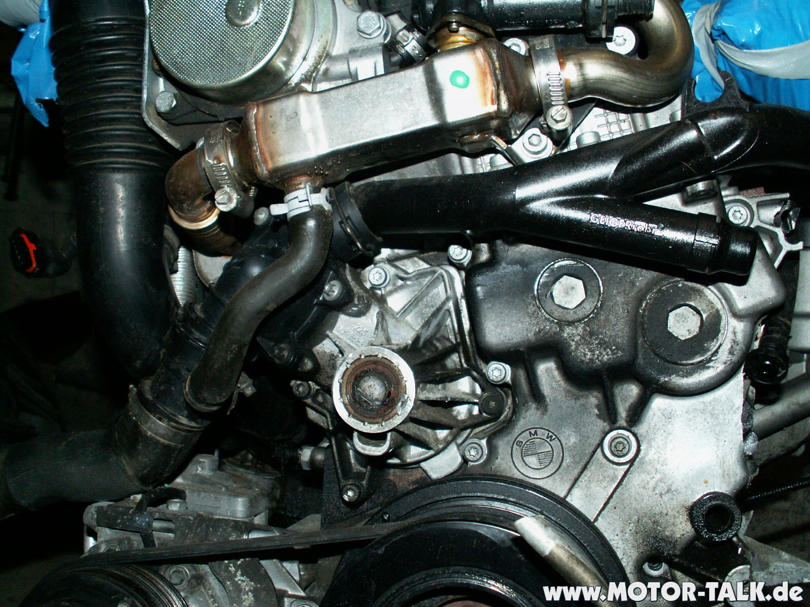

Wer hat ein ausgebautes AGR Thermostat und kann mir den genauen Innendurchmesser vom Schlauchanschluß sagen/schreiben?
(siehe .pdf)
Bitte nur ganz genaue Angaben, da ich einen Verschlußstopfen drehen will und der dann natürlich auch hineinpasst.
Danke
LG robert

es geht um das einzelne,kleine Thermostat im AGR- Teil,nicht um das einzelne Hauptthermostst!
Lässt sich der Thermostateinsatz denn alleine ohne weiteres wechseln?
Habe nämlich heute mein AGR-Thermostat mittels M12 Schraube und Isolierband dichtgemacht und der Motor kommt bei -5 Grad ohne Heizung auch nicht über 75 Grad Kühlwassertemperatur. Daher wirds wohl doch das Hauptthermostat sein, oder lieg ich da falsch...? Heizung wird jedenfalls heiß...
Ist es eigentlich normal, dass der deutlich merkbare Leistungsschub beim Y25DT erst so bei 3000-4000 rpm liegt? Turbo und LLK sind in Ordnung...
der Arbeitsaufwand beim Hauptthermostat ist der selbe,ob mit oder ohne Gehäuse,beim Wechseln!
sitzt ja unter dem AGR-Kühler!
ein bild-http://www.motor-talk.de/attachment/466749/PICT5308.JPG

Kleinteile rundherum wie hier im Forum beschrieben ausgebaut und nun kam der große Hammer mit dem großen Schlüssel dran.
Bam - Bam- Bum - !
He , das ist ein Linksgewinde ! ( hab ja gelernt ! )
Klach klack klack - lose . Hast Recht , Linksgewinde . Aber manchmal nicht !
AGR Thermostat , Hauptthermostat wurden gewechselt und Kleinteile wieder befestigt .
Etwas Wasser nachgefüllt - Haube zu .
Schon Im Auto untersuchte ich den AGR- Kühler . Hätte mir das teurere Teil , den Hauptthermostaten und die aufwendigsten Arbeiten sparen können !
Aber ich wollte ja nicht hören auf das was mehrmals im Omega-Forum stand !
AGR-THERMOSTAT defekt .
Heizung kalt doch Anzeige bei 95°C . Bammel .
Glysantin "G 48 " nachgefüllt und schon wird die Kutsche wieder mollig warm .
Wird die Maschine nicht schnell warm ? AGR Thermostat prüfen oder prüfen lassen .
Dazu brauch nur die Lyrafeder , dort wo der Schlauch am AGR-Thermostat befestigt ist ,abgezogen werden und das Innenleben begutachtet werden .
Ist Flüssigkeit , die am Thermostat wie schmutziger Klarlack klebt , ausgetreten habt Ihr die Ursache gefunden . ( jedenfalls sieht man ob der Konus im Gehäuse getragen hatte ! )
Das Teil bewegt sich nicht wie es soll und muß erneuert werden . Das komplette AGR-Thermostat was
für Unsummen von € ( 20 - 30 ) zu erhalten ist einfach austauschen .
Auf dem aus meinem Omi ausgebauten steht : BMW ( Zeichen ) Nr. : 7 787 870 BEHR 1425
Diese Nr und das BMW Logo ist herausgeschliffen wenn es bei Westram gekauft wurde !
Hauptsache das von Westram.de hat gepaßt .
