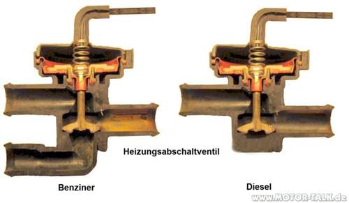

Bitte nicht lachen, aber was oder wo ist das Herzventil @bmw-biker007??
Beim V6 und R4 Benziner sitzt
das Heizungsabschaltventil
(so heißt es richtig) auf der BF-Seite zwischen Motor und Stehwand zum Innenraum.  Bei den Benzinern ist es ein Umschaltventil mit drei Anschlüssen.
Beim Diesel sitzt es auf dem Rahmen unter dem Luftfiltergehäuse und ist ein wirkliches Abschaltventil mit nur zwei Anschlüssen.
Heizungsabschalt-ventil-benziner-diesel
Es ist das Ventil, das gerne mal das Kühlwasser auslaufen läßt?
Ja, das ist bei ca.80% der Undichtigkeiten des Kühlmittelkreislaufs die Hauptursache.😉

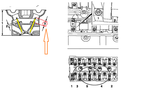

Hellmich-Holger mache einfach den ZK runter ,das wird Billiger,Einfacher und
Nervenschonender werden !
denke die KODI zwischen Zylinder 3 und 4 durch ,ein sonst üblicher Gasschaden !
bin zwar kein Gasbetreiber ,aber die Jugend macht selten mal Gas und wenn die KODI
dann immer Zylinder 3 zu 4 defekt+Dichtung Zündmoduöl hinten am ZK !
an dieser Dichtung Zündmodul bläst ER dann das Wasser+Abgase hinten aus dem
Auspuff raus,Weißqualm !
mfg

dann bekommst DU noch etwas theoretisches Rüstzeug mit ,
nicht geht übern eine gute Vorbereitung !
Werkzeug,Torx+handeslübliches Werkzeug+Dehmomentschlüssel
Krümmer würde ich erstmal dranlassen !
habe auf der Anleitung die LIMA vergessen ,
Limaschrauben lösen,obere Schaube entfernen
Stütze unter dem Ansaugkrümmer lösen eine Schraube entfernen
ÖL im Wasse,siehst DU auf dem Bild-habe es etwas modifiziert-was ich so Denke !
mfg
so mache gleich die Breme beim Seat weiter,noch die HA eine Seite
VA ist fertig
Kodi-2
Zk-r4-abbauen
So kurze Rückmeldung.
Kopf ist runter, Block ist heile.
War fast wie auf den Bildern. 4ter Zylinder hinten alles durch.
