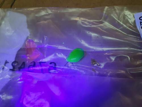

Manchmal nehme ich im Dunkeln auch
Die UV Lampe (Geldscheinprüfer) und
leuchte alles ab,
Wo es dann hell Schimmert hat man das Leck!
Kühlerfrostschutz hat auch ein Lecköladditiv,
Deswegen die Farbe,Blau,Grün,Gelb oder Schweinchenrosa vom Frostschutz,
nur das weiß keiner,Grins

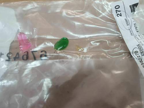

@rosi....Danke dir , auch für die Bilder....kurze Info....was ist das auf Bild 3...kann ich nicht zuordnen..

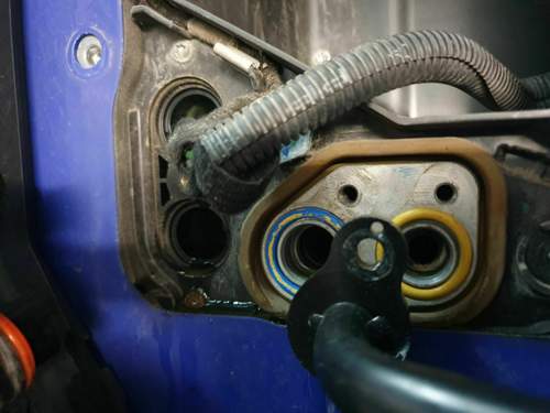

Villeda,
Bild 3 und Bild 4 zeigen beim Truck die Anschlüsse
Vom Kühlwasser und Klima.
Bild 3 die beiden Anschlüsse Senkrecht
Ist Kühlwasser,
Die beiden Anschlüsse Waagerecht ist Klima.
Bild 4 ist das Bild ähnlich,
Nur der Blickwinkel etwas anders,
Da ich da die UV Lampe zwischendurch zünden muste und da ich Alt bin nicht das Handy
So lange stillhalten konnte!
Danke Rosi.....und du meinst in meinem ALTER kann ich die Lampe ruhig halten? grins...denke mal da bist du noch im Vorteil........
Villeda,
Jetzt weißt Du auch warum ich das " grüne "Frostschutzmittel vom" alten"Volvo Truck fahre!
Damit " sieht" man eindeutig besser und
Es enthält Silikate,die kleine Undichtigkeiten
dicht machen,dort wo Sauerstoff aussen hinkommt.
Das neue "gelbe" Frostschutz für die neueren Trucks sieht man auch irgendwo,Silikattfrei !
Aber nicht wirklich ,Bild 4 Gelb
Bild 2 Grün.
