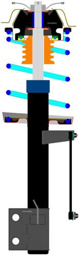

Moin Leute,
Ich habe Gestern Querlenker und Domlager getauscht. Vor dem Wechsel zog der Wagen leicht nach rechts und und das Lenkrad stand leicht nach Links.
Seit dem Tausch steht die Lenkung stark nach links und er zieht deutlich nach rechts. Geradeauslaf also Null.

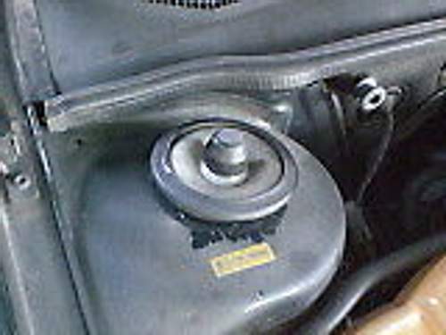

Nach der Probefahrt habe ich nochmal die Deckel von den Stossdämpfern abgenommen und festgestellt das die Zapfen der Dämpfer nicht in der Mitte der Bohrung stehen, siehe Fotos ausserden steht der Wagen vorne rechts ca.20mm höher...
QL sind von Lemförder und die Domlager ohne Markenkennzeichnung.
Hat Jemand nen Tip?

Hier deuten die anfänglichen Fahr- und Lenkrad-Stellungsfehler auf eine grundsätzlich fehlerhafte Achsgeometrie über die Spurstangen hin. Auch ein einmal gelöster Hilfsrahmen (Motorträger) kann hier eine Ursache sein. Ein einmal nicht erkannter Defekt des Umlenkhebellagers kann einem hier auch einen Streich spielen. Es gibt viele Fehlerursachen, die oft nur um die Zusammenhänge wissende, genauer beurteilen und einschätzen können.
Grundsätzlich ist nach einem Eingriff in die Achsen eigentlich immer eine Achs-/Spurvermessung und Einstellung fällig.
Aber hier muß man aufpassen, die wenigsten angeblichen "Spezial Achsvermesser" beherrschen beim Omega die Achsvermessung und deren Einstellungen wirklich. Nicht daß der Omega B hier besonders schwierig ist, sondern das Wissen um die eigentlichen Zusammenhänge bei einem Fahrwerk, ist bei diesen Betrieben bzw. bei deren oft ungelernten Arbeitern leider oft auf dem Niveau von völlig Ahnungslosen. Also hier aufgepasst !

Ja die Vermessung ist für Freitag in Verbindung mit dem Austausch der Vorderreifen geplant. Also darf er noch gut vier Tage stehen in denen ich die Chance habe noch nachzulegen. Koppelstangen habe ich jetzt mal nicht als Defekt erkannt aber stimmt schon ... kosten ja nix. Ebenso der Lenkhebel. Stossdämpfer sind tatsächlich noch die Originalen die ich aber noch gegen leicht gebrauchte Monroe tauschen könnte ...
Die Domlager lagen bei Kauf im Kofferraum bis Gestern in Tüten eingeschweisst aber eben leider ohne Herstellerangabe.
Mich wundert halt , mal abgesehen von der Verschlimmbesserung des Geradeauslauf, das die Deckel der Dämpfer hochstehen und nicht mittig stehen ...

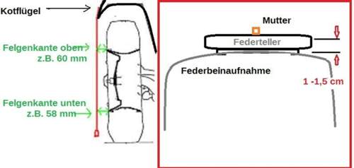

Hallo
ich denke das hängt mit dem Einbau zusammen !
man könnte ja die Räder Seitenweise mal abschrauben ,
den jeweiligen Stoßdämpfer von den 2 Schrauben am Achsschenkel befreien,
das der Stoßdämpfer von unten her frei ist und dann oben NEU platzieren und
oben ,zentriert die Mutter vom Teller festschrauben .
das selbe auf der anderen Seite machen .
dann die beiden Schrauben am Stoßdämpfer wieder Befestigen und
den Sturz provisorich bis zur Achsvermessung auf 2 mm Einstellen .
2 mm oben am Felgenrand nach innen,gegenüber unterem Felgenrand .
da sollt zumindest der Geradeauslauf und das schiefziehen sich verbessern.
aber den Sturz erst verstellen,wenn das Fahrzueg abgelassen ist und
eine Wagenlänge vor-und zurück bewegt wurde !!!
die Federteller oben stehen ca 1 - 1,5 cm normal bei guten Domlagern über
das Blech der Federbeinaufnahme über !
bei mehr ist das Gummi zu weich oder
es löst sich an der Vulkanisierung der Hülse ab .
mfg

Wenn ich den Stossdämpfer oben am Dom zuerst verschraube dann sollte er ja wohl mittig sitzen bei neuen Lagern.
Das sah erst schlecht aus als er die 5km Probefahrt hinter sich hatte.
http://www.senator-monza.de/?...

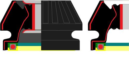

habe mir deine Bilder nochmal angeschaut!
irgendwie sehen deine Teller oben so aus,als wenn die Domlager zu weich sind,sitzen vom Bild her sehr weit oben.
Den Link oben Bitte betrachten wegen dem Abstand.
Mfg
Ja, genau. Das sah vorher ganz anders aus.
WO SIND DIE DECKEL DIE OBEN DRAUF GEHÖREN ???
