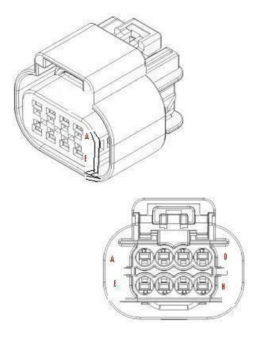

Also, die EDK surrt nicht nach Zündung an.
Habe nun am abgezogenen Stecker der EDK gemessen. An Pin:
A 4,94 Volt
B 5,04 Volt
G 5,02 Volt
das Gaspedal in Ruhestellung. Da mir das aber merkwürdig vorkam 3 Poti stromführende Leitungen an der EDK zu haben, maß ich auch bei voll durchgetretenen Pedal. Die Werte sind genauso.

es sind auch nur 2 Positionssensoren ,Potis in der EDK verbaut,
die gegenseitig überwacht werden .
die anderen beiden Kabel sind für den Drosselklappenstellmotor .
auf C(XB 42)und H(XB 58) ist Masse
auf B(XB 3) und G(XB 20) ist Versorgungsspannung (5V)
auf A(XB 10) und D(XB 26) ist Signalspannung für MSTG
auf E(XB 13 und XB 45) und F(XB 39 und XB 63) ist der Stellmotor,
die  Kabel was für den Stellmotor auf PIN E und F ankommen gehen zwar doppelt
aus dem MSTG raus, werden später aber als Einzelkabel zur EDK geführt !
sie gehen doppelt vor der Zahnriemenabdeckung entlang und ca 25-40 cm
vor der EDK befindet sich eine Verbindungsstelle wo beide Kabel zu einem Einzelkabel
werden !

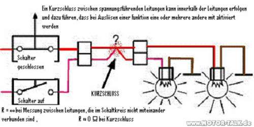

Messe doch einfach einmal die Kabel von der EDK zum Stecker XB durch,vergesse
aber nicht sie auch gegeneinander durchzumessen! BILD 2 !
wenn DU  von   B zu D direkt an der EDK misst sollten so grob 200-7000 Ohm
rauskommen,ergo das selbe auch von A zu G .
dabei ruhig,wenn möglich die Drosselklappe bewegen um die änderung
des Widerstandes zu sehen !
ein Positionssensor hat einen höheren Gesamtwiderstand und erreicht seinen
Maximalwert ehe  die Drosselklappe vollständig geöffnet ist !
der andere Positionssensor hat einen kleineren Widerstand und erreicht seinen
Maximalwert bei vollständig geschlossener Drosselklappe !

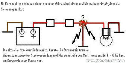

Kurzschluss-nach-masse
Kurzschluss-nach-b-spannung

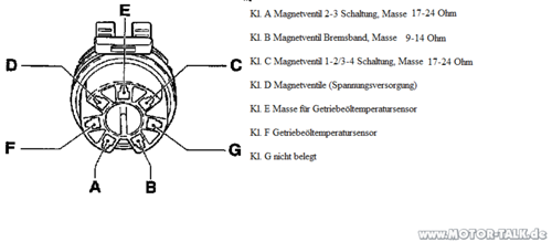

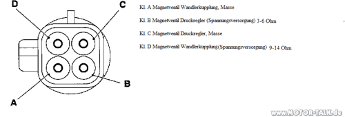

Hallo!
da würde ich einmal von dem Stecker X4,neben der Batterie  zu X9+10 ,Stecker
am Getriebe durchmessen und
oben am X4 schauen ob die identischen Werte von den Steckern X9 und X10 von
der AT am X4 ankommen !
nebenbei man kann auch die elektrischen Druckwerte im Fahrbetrieb vom
Wandler aufzeichnen!
vielleicht sind es auch nur kleine Kontaktprobleme !

Druck-druckregler
Steckanschluss-oelwanne-gross-x9
Steckanschluss-oelwanne-klein-x10
