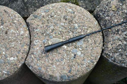

Da das Geräusch sich ja auf den Videos mehr nach etwas mechanischem angehört hat und ich durch eure Aussagen auch noch etwas sensibilisiert wurde, hab ich dann noch ein paar weitere Tests gemacht und einmal bei 180 km/h einfach ausgekuppelt und den Motor im Standgas laufen lassen. Das Knallen war dann immer noch hörbar bis ich wieder in den Bereich von 160 km/h gekommen bin. Dann dacht ich mir. Neee das kann doch jetzt nicht mehr mit dem Motor oder der Abgasanlage zusammenhängen. Das Geräusch muss also doch höchst wahrscheinlich von wo anders herkommen.
Ich habe mich dann auch mal auf die Suche nach evtl. anderen Störquellen am Fahrwerk gemacht, konnte aber nichts Verdächtiges finden. Hab mir dann nach einem Waschanlagen Gang einmal meine Heck-Dachantenne angeschaut, welche schon ordentlich von einem Marder angeknabbert und inzwischen schon komplett die Feder freigelegt war. Dadurch ist diese schon wesentlich weicher. Dann dacht ich mir… neeeee das kann nicht sein! Kann das sein? Evtl. kann es wirklich sein. Hab also die Antenne abgeschraubt und dachte mir, probierst es einfach mal aus. Bin dann mal auf der Autobahn kurz über 180 km/h gefahren und was soll ich sagen…… es war wohl wirklich die Antenne die ab einer gewissen Geschwindigkeit aufs Dach geschlagen hat. Sachen gibt’s. Da hätte die Werkstatt wohl lange suchen können ;-)
Konnte es, wegen dem Verkehr, zwar nur ganz kurz testen, aber ich denke, dass dies wirklich die Ursache gewesen ist. Somit ist der Fall endlich geschlossen ;-)

Anbei noch ein Foto von dem Übeltäter bzw. Marderopfer ;-)
Dachantenne
Ich habe solch derart zerfledderten Strahler schon mehrfach gesehen und oft auch wieder hin bekommen.
In Länge, auf das fehlende Stück und im Durchmesser grade passenden, zugeschnittene (Klebe-) Schrumpfschlauch Stücke drüber geschoben und jedes gleich geschrumpft.
Das mit drei oder vier solchen Stücken wiederholen, soweit bis der Spalt aufgefüllt und so der Außendurchmesser erreicht ist.
Dann über die ganze Länge, des unteren Federteils, einen kompletten Schrumpfschlauch geschoben (unten zunächst mit einer Zange ein wenig aufgezogen, um sie der Schräge/zunehmenden Weite anzupassen) und diesen dann ebenfalls geschrumpft.
Es sah danach aus wie ein normaler unbeschädigter Strahler und war quasi wie neu, nur ein wenig steifer.
Wichtig ist es hierbei wirklich nur Klebeschrumpfschlauch zu verwenden, da nur der auch eine Abdichtung, zur Feder hin, gewährleisten kann.
