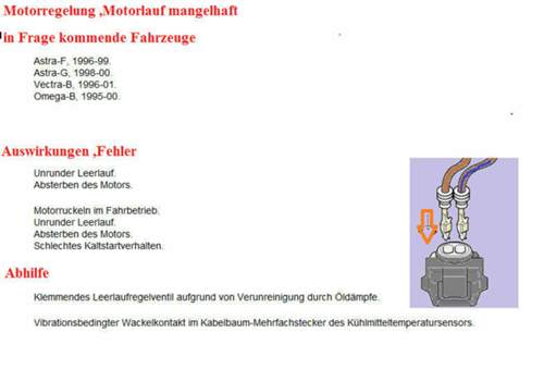

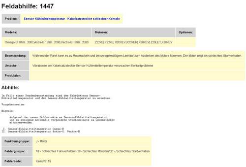

das könnte mit einem Wackelkontakt am Stecker Kühlmitteltemperatursensor
zusammenhängen oder dieser ist defekt und mit einem undichten Einspritzventil !
-Immer wieder taucht während der Fahrt das Werkstattsymbol auf und verschwindet auch wieder. (inzwischen ca. 50% der Fahrzeit, das hat vor 1-2 Jahren vereinzelt angefangen. Fehlermeldungen folgen weiter unten)
Werkstattsymbol bzw MKL beim Gas geben ,
hängt meist mit einem Kraftstoffproblem oder Lambdaproblem zusammen
-Bei Vollgasfahrt auf der Autobahn, beginnt er immer, ab ziemlich genau 180km/h mit einem lauten knallen bzw. gebrabbel, welches von hinten aus den Auspuffendrohren zu kommen scheint. (Motor läuft dabei eigentlich rund) (Nur bei Autobahn Volllast, seit ca. einem halben Jahr)
zusammenhängen!

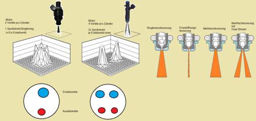

die EV,s haben wieder das so genannte Multi-Orifice-Dual-Stream-Meeting
( Mehrfachdosierung mit 2-Strahl-Dosierung).
laut meinem jetzigen Stand wurde die 4-Strahl-Dosierung wieder abgeschafft,
sollte ein Universal EV für Saugmotor mt 16 Ventilen und " Direkteinspritzer" werden.
Direkteinspritzer fahren heute aber wesentlich höhere Arbeitsdrücke,
weil dort die KS-Menge mit einmal Eingespritzt werden muß und
um Benzin zu sparen und damit Schadstoffe !

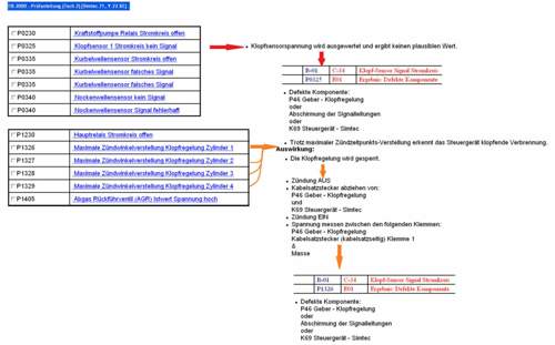

Ich habe mal ins TIS geschaut.
Bei den Fehlern P1326 und P1327 kommt als Fehler lt. TIS beim Y22XE folgendes raus:
Defekte Komponente:
P46 Geber - Klopfregelung
oder
Abschirmung der Signalleitungen
oder
K69 Steuergerät - Simtec

Die Fehler P1326-1329 lt. TIS:
Trotz maximaler Zündzeitpunkts-Verstellung erkennt das Steuergerät klopfende Verbrennung.
Auswirkung:
Die Klopfregelung wird gesperrt.
Betroffene Klemmen:
X83-17, X83-49
Bei P0115 ist entweder der Geber defekt oder am Kabel ist etwas.

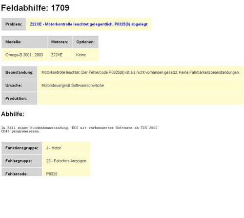

Interessant, laut TIS gibt es beim Z22XE
unter anderem eine Softwäreschwäche bezüglich des Klopfsensor und
des P0325 und einer leuchtenden MKL !

Evtl. sporadisch Nebenluft (lockerer Schlauch, Ansaugkrümmer, eDK) oder über eine defekte Tankentlüftung ...

Laut FOH habe ich auch die neuste Software auf dem Motorsteuergerät drauf.
