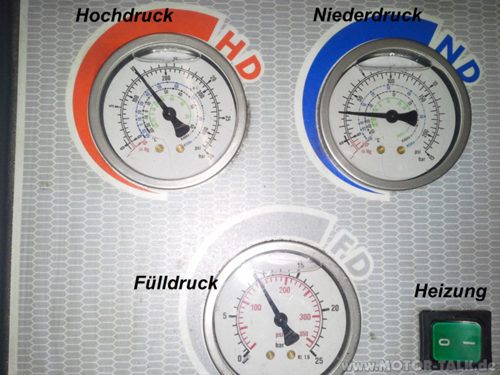

meine Sichtweise dazu !
diese Drehzahlanhebung wirst DU in der Regel in unseren Breitengraden ,
bei keinem Fahrzeug spüren !!
bei normal funktionierender Klimanlage mit ihren Arbeitsdrücken von
dieser Druckschalter , mit seinenm Einschaltdruck von 11 Bar ( 1100 Kpa) ist
diese Funktion der Drehzahlanhebung sehr STARK von den Außentemperaturen abhängig !
der normale Arbeitsdruck im Hochdruckbereich der Klimaanlage sind ca 9 - 10 Bar und
im Niederdruckbereich ca 1,5 - 3 Bar . HD zu ND
sichergestellt wird dieser Druck mechanisch durch das Regelventil des Kompressors und
durch die Arbeitsweise des sogenannten Expansionsventil .
immer wenn am von Mir genannten sogennanten Umschaltpunkt des
Expansionsventiles ,wo es immer ein Wechselspiel von HD zu ND gibt .
bei ca 10 Bar schalttet ein normales Expansionsventil immer um und
der Druck im HD -Bereich sinkt und im ND -berisch steigt .
beim Umschaltpunkt von ca 4-5 Bar im ND-Bereich wird dann wieder im HD-Bereich
der Duck bis ca 8 - 10 Bar angehoben und fällt im ND-Bereich bis auf ca 2 Bar ab .
Bild !
dieser Lastwechsel / Umschaltpunkt gescheht PERMANENT ,
solange wie der Klimakompresssor aktiviert ist .
nur wenn die Außentemperaturen sehr hoch sind ,über 35 Grad und
die ECC ihre volle Leistung bringen muß ,kann dieser Druckschalter
die Motorleerlaufdrehzahl leicht erhöhen,um ca 100 - 120 U/min ,
um ein ABSTERBEN des Motors im LEERLAUF zu verhindern !
EIN STÄNDIG ERHÖHTE DREHZAHL DES MOTORS IM LEERLAUF UND
BEI AKTIVIERTEM KLIMAKOMPRESSOR ,KANN AUF EINEN KOMMENDEN
SCHADEN AM KOMPRESSOR ODER AM EXPANSIONSVENTIL HINDEUTEN ,
EVTL AUCH AUF EINEN VERGAMMELTEN DRUCKSCHALTER !
GEHT DIE DREHZAHL DES MOTOR BEI KLIMA AUS ,
IM MOTORLEERLAUF SOFORT RUNTER ,KANN MAN SUCHEN WORAN ES HAPPERT !
KANN AUF EINEN KOMMENDENSCHADEN AM KOMPRESSOR ODER
wer hat eine andere Erklärung ?
mfg
Klima-druck
