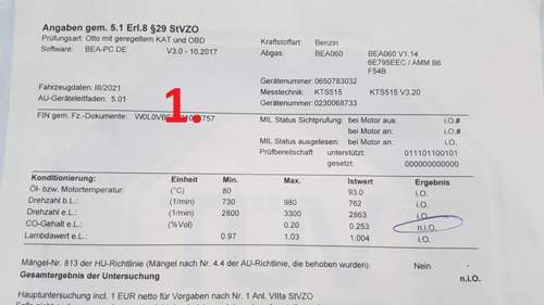

ich bin nun das 3. mal durch die AU gefallen und hab auch schon ein paar Fehler gefunden aber bei zwei komme ich nicht weiter und bräuchte mal eure Hilfe.
1. Zum einen regelt die neue Bosch Lambdasonde genauso wie die alte von GM im Stand nicht.
Habe eine Universelle eingebaut und Verbindung gecrimpt + gelötet. Bei der zweiten Sonde tut sich ebenso wenig. Während der Fahrt regeln dann beide Sonden wieder normal so wie sein sollte.
2. Und zum anderen eine Frage, wie lange dauert es bzw. was muss ich machen dass beim Readiness Code die Prüfung vom Katalysator abgeschlossen ist?
Was ich bisher repariert und versucht habe:
- neuer LMM von VDO (alter war kaputt)
- andere DK vom Auto was gut lief (alte DK war kaputt und "neue" wurde auch "angelernt" sowie gereinigt)
- Krümmer geschweißt, Schraublöcher aufgebohrt und Flansch plan gefräst
- AGA zwei kleine Löcher zu geschweißt
- neue Regelsonde wie oben im Punkt 1 beschrieben
- neue Zündkerzen Original GM/Champion
- neue Zündleiste Bosch
- Alle Luft und unterdruck Schläuche kontrolliert sowie im Standgas mit Bremsenreiniger abgesprüht (keine Veränderung der Drehzahl)
- Benzindruck im Stand 2,4Bar mit angeschlossenem Unterdruckschlauch
- Benzinpumpe von Bosch ca. 1 Jahr alt
- Öl und Kühlwasser sehen gut aus

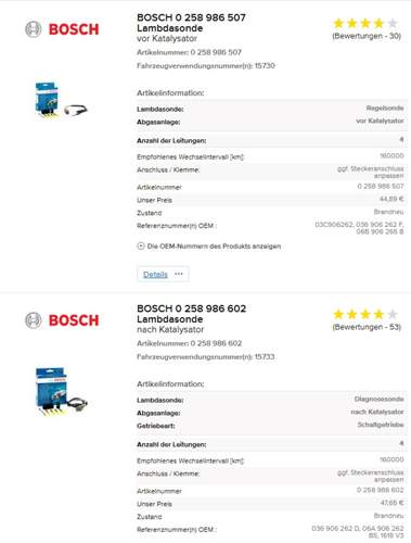

Ist die Lambasonde richtig angeschlossen,
denke es war eine Universalsonde mit
Umlötarbeiten ?
1 Signal (schwarz)
2 Masse (grau)
3 Heizung (weiß)
4 Heizung (weiß)
Eine Titansonde ist aber nicht verbaut worden zufällig?
Teilenummer ?

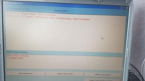

Gut, der Fehlermeldung nach haben wir es hier mit einem Wackler zu tun.
Stromkreis offen, nicht vorhanden heißt entweder:
- Lamdasonde defekt, unbrauchbar, oder falsch angeschlossen
- Defekt oder schlechte Verbindung am Stecker, Kabel usw.
Die Spannung sollte bei 14,5 V liegen, wobei der Omega da nicht so empfindlich ist.
Zum testen mal ein Ladegerät anstöpseln und nochmal messen.
Viel Erfolg!
Die beiden Bajonettstecker hinterm Akku sind gerne mal nicht verriegelt, was dann zu Wacklern und div. FCs führt.
Das kommt raus,wenn ich die FC in die GM-Datenbank eingebe.
Meine Frage wegen dem richtigen Anklemmen bezog sich auf den letzten Datz mit den 1700mV !
P0130-4
Definition:
HO2S-Schaltkreis Unzureichende Aktivität Bank 1 Sensor 1
Beschreibung:
Fehlercodes P0068, P0101, P0102, P0103, P0122, P0123, P0178, P0179, P0222, P0223, P1104, P16F3, P2100, P2101, P2102, P2103, P2135, P2269 werden nicht gesetzt.

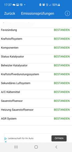

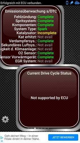

Wenn ich mir den readiness Code anschaue, funktioniert der Kat nicht richtig. Die letzte Prüfziffer ist für die Katüberwachung. Bei Prüfung 1 und 3 kommt der Fehler zum Kat, bei Prüfung zwei zusätzlich ein Fehler zur Lambdasonde. Siehe Readiness Code (wikipedia).
Wenn die Diagnosesonde nach dem Kat feststellt, dass der Kat nicht die Werte bringt, regelt die VOR den Kats auch nicht mehr.
Also entweder der Kat ist tot oder die Monitorsonde. Die Werte habe ich jetzt nicht im Kopf, aber solange der Kat noch nicht die Betriebstemperatur erreicht hat, pendeln beide LS. Ist der Kat heiß, sollte die Monitorsonde einen relativ konstanten Wert anzeigen.

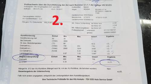

Interessant an den Messungen finde ich den vorgegebenen CO Wert.
Ich habe mir mal die AU Berichte der letzten 15 Jahre unserer Fahrzeuge angeschaut. Bei den Motoren bis Abgasschlüssel 0432 (Omega mit Y22XE) lag der Grenzwert bei 0,5%.
Bei den nachfolgenden Omega mit Abgasschlüssel 0444 und auch bei unserem Astra mit Schlüssel 0462 liegt der Grenzwert je nach Messstation bei 0,2 oder 0,3%. Keine Ahnung, wo da bei den Prüfstationen der Fehler ist (mal beim TÜV-Süd, mal bei der KÜS).
Beim Y22XE steht übrigens oben im Protokoll G-Kat Messung, während beim Y32SE (als auch bei Z16LET im Astra) G-Kat mit OBD Messung. Da gibt es keine andere Möglichkeit, sofern der Prüfer nicht schummelt. Sobald der Abgasschlüssel bzw. die HSN/TSN eingeben wurden, gibt das Gerät die vorgeschriebenen Messungen vor. Da kann man hier auf den Teufel komm raus dagegen reden. ODB Prüfung ist nun mal Pflicht seit dem 01.04.2002.
Dass man das umgehen kann, ist bekannt, macht aber kaum ein Prüfer noch (wegen der Risiken erwischt zu werden).
Die Endrohrprüfung ist ja wegen der ganzen Schummeldiesel wieder für ALLE Verbrenner verpflichtend geworden. Auch die DI Benziner sind ja alles andere als sauber, was die Partikel angeht.

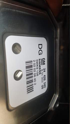

Der Omega mit dem Z22XE, Y26SE und Y32SE MUSS einen Readiness Code setzen, wenn er nach dem 01.01.2002 zugelassen worden ist. Verlangt der Gesetzgeber.
Und wenn du die die AU-Berichte vom TE anschaust, siehst du, dass in Test 2 und Test 3 jeweils ein Fehlercode gesetzt wurde 000000000001 (Kat) und 000000100001 (Lamdasonde + Kat).
Auch wenn es viel nicht wahrhaben wollen, im Omega muss es ab 2002 eine OBD2 Überwachung geben. Opel ist ja kein Kleinserienhersteller.

Bei der zweiten AU waren die Abgaswerte dann gut. Aber dadurch dass ich Fehlerspeicher gelöscht hatte wegen DK und LMM waren zwei Readiness noch auf 1 (Lamdasonde und Katalysator) worauf dann DeltaU-S1B1 geprüft und festgestellt wurde dass diese im Leerlauf nicht arbeitet
Darauf hin dann neu Lambdasonde von Bosch mit der Nummer 0 258 986 507 verbaut.

der der KAT und Lamda Monitor beim Readiness noch gar nicht durchlaufen wurde und
entgültig Abgeschlossen wurde.
Dazu gehört mehr wie 2 Runden um den Block zu Fahren.

Ablauf: Im G-Kat-Modus unter Regelkreisprüfung „Grundverfahren – 1 Auslenkung“, Leerlaufdrehzahl und Delta-Lambda von 0.03 eine Störgröße aufschalten- bzw. zurücknehmen, dazu Störluftventil betätigen.

Gute Prüfer machen das auch anders!
Umlötarbeiten ?
--- Die Universell Lambdasonde ist die wo im Bild 1 hier unten zu sehen ist. Die Vorkat Sonde habe ich verbaut. Kabel sind auch richtig angeschlossen (gecrimpt und halt zusätzlich gelötet)
In der Verwendungsliste auf der Internetseite (autodoc) steht der Omega 2.2 16V Benziner auch mit drin. Die zweite Sonde habe ich hier noch neu rum liegen.
--- Dann wäre wohl eine neue Lambdasonde mit Stecker sinnvoll. Die alte GM Lambdasonde war auch schon an alle 4 Kabel gecrimt. Eventuell war davor schon eine Universelle verbaut.
berlin-paul
--- Eben nachgeschaut, die beiden Stecker sind fest zusammen.
rosi03677
Das kommt raus,wenn ich die FC in die GM-Datenbank eingebe......HO2S-Schaltkreis Unzureichende Aktivität Bank 1 Sensor 1.....
--- So war es bei mir auch. warmen Motor an > OP-Com angeschlossen > zuerst FC ausgelesen > P0130 nicht vorhanden > Bank 1 Sensor 1 Regelt > Alle Fotos gemacht und später wo der Motor richtig warm war bzw. im Stand eine weile lief hat die Lambdasonde 1 im Leerlauf aufgehört zu Regeln > somit war P0130 wieder vorhanden 🙁
--- gut bei der 2. AU hat der KAT ja alle Werte positiv geschafft aber trotzdem regelt die erste LS nicht 😕
hlmd
--- d.h. so wie im Video von mir arbeitet die Monitorsonde korrekt? In der Warmlauffase pendeln auch beide LS im Leerlauf. wenn der Motor dann eine Weile läuft und richtig warm ist, gehen beide LS auf ein Konstanten Wert.
rosi03677
Den TE sein Fahrzeug ist laut seinen Aussagen
ein Ez. 03/2002 Omega mit Y22XE Motor (Tauschmotor) und
Selbst wenn Er "angeblich" ein Austauschmototsteuergerät hat,
Was ich nicht Glaube und dieses bekommen hat,
bleibt es ein Y22XE und wird danach bei der AU geprüft.
Nichts anderes
--- Also der Omega ist laut Schein EZ 11.03.2002 und von dem verbauten MSTG habe ich ja das Foto gemacht. Das MSTG war vom Vorbesitzer schon so.
rosi03677
Und auch wenn Er einen Readiness Code setzten sollte spielt es keine Rolle,
Da zählt nur die Endrohrprüfung als Ergebnis.
--- und das Ergebnis war ja bei der zweiten AU top

da der KAT+Lambdasonde nicht ständig überwacht wird ,
sondern nur in größeren Abständen kann die Zeit
nach dem Löschen eines FC oder abklemmen der Batterie sehr lang
werden bis der Kat Test durchgelaufen ist und
die Anforderungen für den Betrieb des EVAP-Monitors variieren je nach Jahr, Marke und Modell des Fahrzeugs.
Im Allgemeinen muss der Kraftstofftank zu 1/4 bis 3/4 voll sein,
da ein nahezu leerer Tank oder ein voller Tank die Genauigkeit des EVAP-Selbsttests beeinträchtigen kann.
Die Umgebungstemperatur darf nicht zu heiß (über 30 Grad) bis zu kalt (unter 5 Grad) sein, da dies die Flüchtigkeit des Kraftstoffs und die Dampfmenge im Tank beeinflusst. Das Fahrzeug muss auch über Nacht oder 8 Stunden oder länger stehen, ohne gefahren zu werden.
Das Vorhandensein von EVAP-bezogenen Fehlercodes im MSTG verhindert,
dass die EVAP-Monitor ausgeführt werden.
hast Du einen inaktiven FC der Lamdasonde werden die Test für
KAT und Lambda nicht ausgeführt !
in der Zeit des EVAP-Test ist das MSTG im Prinzip "Blind" und
es hilft nur die EDK zu Intialisieren,
damit das MSTG gewisse GRundwerte wiederbekommt !
EVAP-Systemen. Rückhaltesysteme für Kraftstoffdämpfe
https://www.krafthand.de/artikel/was-bedeutet-evap-34817/
