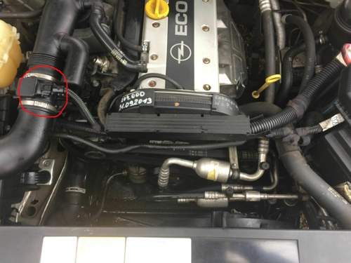

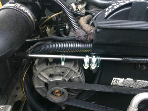

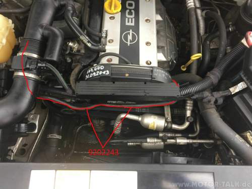

Hallo.
Beim Nockenwellensensorwechsel habe ich leider vergessen den Kühlwasserschlauch wieder in die Halterung zu machen.
Jetzt hat er am Keilriemen geschliffen und ist natürlich hinüber!
Der Schlauch wird nicht mehr hergestellt und bei unserem Freundlichen gibt's auch nichts🙁
Unser Schrotti hat nur nen MV6 rumstehen, das siehst aber ganz anders aus und passt nicht!
Natürlich könnte ich ein Zwischenstück einfügen, aber von so Basteleien halte ich eigentlich nichts.
Hat jemand von euch einen solchen Schlauch Original GM Nr.: 9202243 über (Siehe Bildanhang), den er günstig abtreten würde?
Omega 2.2 16V Bj 09.99
Kuehlwasserschlauch

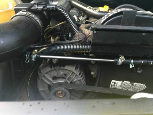

Dein FOH soll im Lagerbestand des Zentrallagers schauen, da ist garantiert noch einer verfügbar. Für meinen 95er MV6 lag alles auf Lager, außer Innenraumteile.
Einfach Mal mit Meterware versuchen. Ist der Entlüftungschlauch an Voratsbehälter
Grade auseinaderschneiden.
Ein passendes Metallröhrchen und zwei Schellen nehmen und damit wieder zusammenfügen.
Fertig.
Ansonsten, wie schon vorgeschlagen, außen gummierte Kraftstoffleitung, entsprechendem Durchmessers, kaufen und als Ersatz verbauen.
Danke für eure schnelle Antwort.
Aber Meterware? Ich weiß nicht. Sind doch auf der rechten Seite ziemlich enge Biegungen drin!

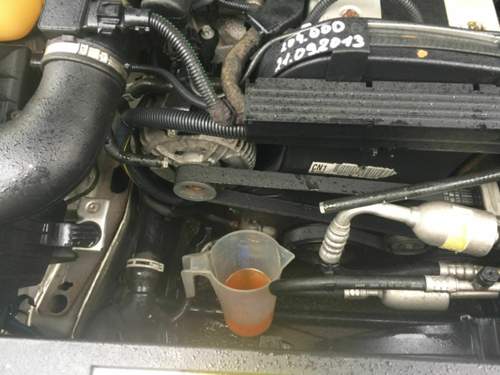

Wenn er abknickt? Wenn es nur der Entlüfter Schlauch ist, warum ist das ganze Kühlwasser rausgespritzt?
Hab 2 Liter nachgefüllt und es war immer noch nicht genug.
Ist die Kühlflüssigkeit ätzend oder sonstiges? Schnell aussprühen, oder besteht für 1-2 Tage keine Gefahr? Zwecks Korrosion oder Lack!
Habe den Schlauch jetzt mal provisorisch mit Panzertape umwickelt und das Auto stehen lassen.
Der geht aber nicht direkt an den Ausgleichsbehälter (Vorratsbehälter).
Unterhalb des Rot markierten Luftkastenschlauch(Bild unten) ist etwas dazwischen.
Dort geht der Schlauch rein und am anderen Ende von dem Teil geht dann ein anderer Schlauch zum Behälter.
Kann jetzt keine genauen Fotos davon machen

Moin, japspower.....steht zwar " verfügbarkeit eingeschränkt...aber eben zu bekommen!! Ist eben blos nicht billig...aber original!!
https://www.ersatzteile-original.com/advanced_search_result.php?...
MfG
