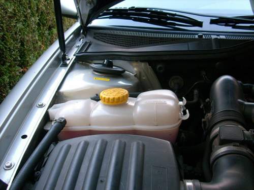

Ich habe im Forum trotz langer Suche nichts passendes gefunden. Mein Grundproblem ist, dass das Heizungsregelventil nach mehrmaligen Austausch immer sofort wieder leckt. Auf der Suche nach dem Warum habe ich mir auch die Frage gestellt, ob der Druck im Kühlsystem vielleicht zu hoch ist, d.h. ob ich den Kühlmittelausgleichsbehälter vielleicht zu voll fülle. CO-Test gemacht wegen ZKD. Ist in Ordnung.
Ich lade dazu mal ein Foto hoch. Der Behälter sitzt offensichtlich nicht waagerecht im Motorraum. Wenn ich das Wasser bis zu der Pfeilspitze an der rechten Seite fülle, reicht der Wasserspiegel links bis etwa Oberkante des Überlaufschlauches. Wohl gemerkt im kalten Zustand.
Kann das wohl richtig sein? Sitzt der Ausgleichsgehälter etwa nicht richtig drin?
Außerdem habe ich noch eine andere Frage:
Auf dem zweiten hochgeladenen Foto sieht man hinter dem Kühlmittelausgleichsbehälter (zum Fahrzeuginnenraum hin) ein Kabel, welches ich so für das Foto fixiert habe. Dieses Kabel hing einfach so nach unten, was ich mir erst einige Zeit nach dem Kauf aufgefallen war. Auf Nachfrage beim FOH meinte dieser, das wisse er auch nicht, es habe aber keine Funktion. Der Opel ist auch immer so mit dem frei hängenden Kabel einwandfrei gelaufen.
Kann dazu jemand was sagen?

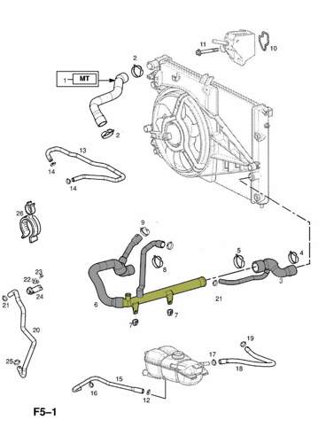

Das im Bild hervorgehobene ist gemeint.
Das Plastik-Sammelrohr ist am Längsträger fixiert.
Schläuche werden auch schon mal undicht aber eher selten.

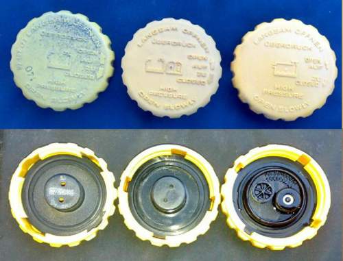

Der Kühlmitteldeckel ist, wie Rosi zuvor schon schrieb, recht oft eine Ursache für einen Kühlmittelverlust. Hatte ich grade bei meinem FW diese Woche.😛
Zumal das da austretende Kühlmittel dann am Behälter runterläuft und unten auf dem Längsträger und das genannte Plastik-Sammelrohr tropfen kann.
Mal mit abgezogenem Lüfter im Stand heiß laufen lassen, ruhig bis über 110°C (ist im LL nicht wirklich gefährlich), und dann mal genau beobachten.

Danke für die Beiträge. Das Bild von Kurt trifft's genau. Dort, wo der Formschlauch in das Plastiksammelrohr geht, war unten die feuchte Stelle (mit Tropfen). An anderen Stellen (außer früher am Abschaltventil) hatten wir bisher keinen Wasser austritt festgestellt. Werden wir aber noch entsprechend Kurt's Beitrag weiter überprüfen.

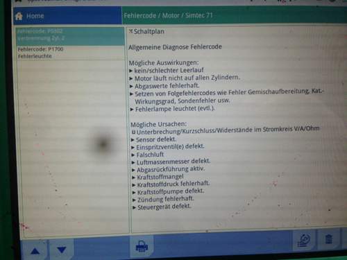

Hallo, ich muss noch einmal auf meine Anliegen zurückkommen:
Zwischenzeitlich hatten sich noch weitere Probleme ergeben:

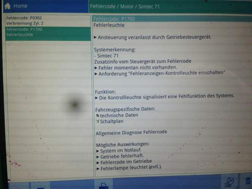

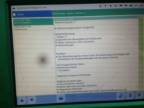

Abgasgeruch im Motorraum - Dichtung vom Kühlmiittelflansch (mit AGR-Ventil) haben wir erneuert. Geruch war dann weg. Beim Gasgeben fing der Motor an zu ruckeln - neuen Luftmassenmesser eingebaut. Danach Steuergerät auslesen lassen. Ich lade mal die Fehlerprotokolle hoch.
Nach dem Auslesen haben wir noch die Zündkerzen gewechselt, das Zündmodul überprüft. Geblieben ist jedoch das Ruckeln. Im Stand läuft der Motor gut, auch iauf kurzen Stadtfahrten. Nur wenn ich stärker Gas gebe, fängt er wieder an zu bocken. Bei der letzten kurzen Probefahrt stieg díe Wassertemperatur auf über 120 und das Symbol leuchtet rot. Kurz angehalten. Der obere dicke Schlauch von Kühler zum Motor und der Ausgleichsbehälter waren kalt. Dann Fahrt nach Hause fortgesetzt (ca. 2,5 km). Temperatur während der Fahrt normal, zu Hause im Stand auch, der dicke Wasserschlauch und Ausgleichsbehälter waren nun warm. Außerdem ist der Ausgleichsbehälter im warmen Zustand sehr voll, was früher nie war. Wasserstand im Behälter 2 - 2,5 cm unter Max-Marke - im warmen bis heißen Zustand fast bis oben hin voll. Dann drückt auch was aus dem Deckelgewinde raus. Das Ansteigen der Kühlwassertemperatur auf über 120 Grad (das war das erste Mal) kann doch eigentlich nur bedeuten dass das Thermostat nicht mehr richtig funktioniert. Liege ich da richtig? Kann man die Funktion sonst noch überprüfen?

Überprüfe mal ob sich da ein Kopfdichtungsschaden entwickelt hat.
Am besten mal einen CO Test über den Kühlmittelbehälter machen lassen.
Das muß nicht so sein, ist aber ziemlich plausibel.
Deine Beschreibung ist dafür eigentlich schon fast symptomatisch.
Bei einer Undichtigkeit zum Kühlmittel-Raum drücken Verbrennungsgase in den Kühlmittelbereich.
Diese sammeln sich im Kopf (Luft/Gas ist leichter als Kühlmittel), der dann natürlich nicht gekühlt wird, da Luft/Gas ein schlechter Wärmeleiter ist und somit die Wärme nicht abgeleitet werden kann.
Nichts besonderes,...
Irgendwann kommt halt jeder Benziner, ob Vierzylinder oder auch V6 Seilgas mal dran, mit einer neuen Kopfdichtung.
Danke, Kurt, für die schnelle Antwort. Ein CO-Test vom Anfang Oktober war negativ. Wir werden aber noch einmal testen. Mein Sohn hat sein Testgerät schon mitgebracht. Das Ruckeln trat (abgesehen von einmal for längerer Zeit, aber nur für einige Sekunden) erst auf, nachdem wir die Dichtung vom Kühlmittelflansch erneuert und dabei natürlich auch in meinem letzten Beitrag genannten Kabelsatzstecker und den Stecker vom Temperatursensor abgezogen hatten.
Na, ja, wir werden mal erst noch einmal einen CO-Test machen.
Hallo. Inzwischen haben wir den CO-Test gemacht. Kurt hatte doch den richtigen Riecher. Test war positiv, also doch die Kopfdichtung undicht. Bei Wechsel der Kopfdichtung habe ich vor, folgende Teile mit zu erneuern:
