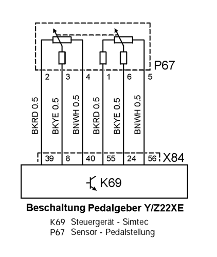

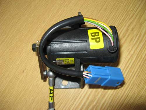

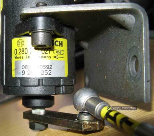

Moin, kurze Frage da die Suchfunktion und auch google nichts antworten konnten.
Kann man den Gaspedalpoti des Omega B 2,2 Benziner öffnen um die Leiterplatten zu säubern und eventuell den Kontakt etwas nachzubiegen ? Gibt es eventuell Fotos ?
Mit öffnen meine ich für den Laien machbar, so das er hinterher auch funktioniert. Der Ausbau alleine ist ja schon für den wohlbeleibten, Rückengeschädigten Normalbürger eine Qual.

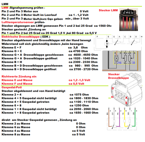

ein Multimeter wirst Du doch im Hause haben!
Wenn JA gebe ich Dir in ca 1 -2 Stunden meine
persönliche Prüfanleitung.
an 3 Fahrzeugen überprüft im ausgebauten Zustand teilweise !

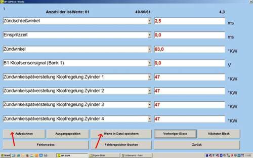

So, bin zurück und habe schon trainiert, vorher noch die Daten ausgelesen.
...........................Zündung an.....Zündung an,......Motor an,............Motor an,
................................................Gaspedal voll........Leerlauf..............3.000 U/min
...............................................durchgetreten
Gaspedalsensor 1.....1,00................3,73.................1,00....................1,22....
Gaspedalsensor 2.....0,49................1,82.................0,49....................0,61....
Drosselkl.poti 1........0,75................0,75.................0,49....................0,8......
Drosselkl.poti 2........4,33................4,33.................4,59....................4,29....
LL Schalter.............aktiv...............inaktiv...............aktiv...................inaktiv....
Vollastschalter.......inaktiv...............inaktiv..............inaktiv.................inaktiv....
LMM..................................................................10 kg/h................40 kg/h
...................................................................0,51-0,79 V...........1,76-1,82 V
Ich hoffe die Spezis können damit was anfangen ?

meine Daten angedickt -Werte allerdings geht es bei mir nur bis 2599 U/min und
keine Daten mehr für Vollgas !
wenn ich deine Punkte richtig Interpretiere !
...............................................durchgetreten ----------------------------------- 2500 U/min
Gaspedalsensor 1.....1,00---1,02............3,73.................1,00.........1,22---1,84..
Gaspedalsensor 2.....0,49---0,49.............1,82.................0,49.........0,61---0,88...
Drosselkl.poti 1........0,75---0,57...........0,75.................0,49.............0,8---1,14.....
Drosselkl.poti 2........4,33---.4,47.............4,33.................4,59.........4,29---3,92..
LMM....................10 kg/h................40 kg/h
dein LMM zeigt generell zu wenig an ,wenn ich meinen LMM dagegen setze .
im Leerlauf meiner 900 U/min 14 kg/h 0,78 V - 16 kg/h 1,02 V
- 1500 U/min 47 kg/h 2,02 V
- 2500 U/min 89 kg/h 2,75 V
das sollte man erstmal nicht Überbewerten !

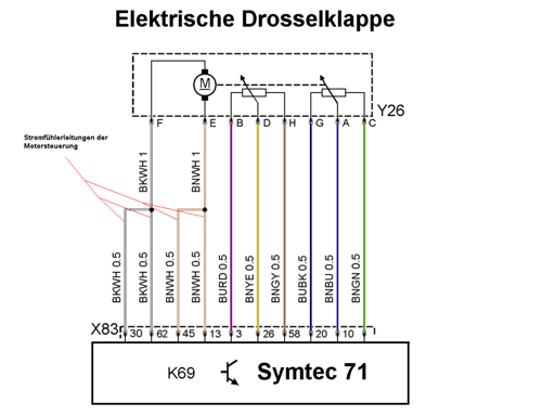

bei den Spannungen von EDK,Drosselklappe könnte es an
Übergangswiderständen liegen oder einer schlechten Vercrimpung im Kabelbaum Motor liegen,
aber auch das nicht überbewerten ,erst die Komponenten testen !
die Prüfungen beziehen sich auf LMM,EDK und Gaspedal !
man kann nur Versuchen alles zu Bewerten ,das Gesamtbild zählt !
mfg
Mist -meine Werte stehen genau hinter deinen Werten

der gleiche Ablauf,wie für die Gaspedalstellung trifft auch für die Drosseklappe zu !

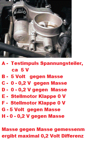

Heute leider kaum Zeit gehabt, nur schnell an der EDK gewesen.
Bei eingeschalteter Zündung und abgezogenen Stecker habe ich von Pin A bis Pin D zu Motormasse folgende Werte.
A=4,5 V, der nächste Pin =5,0 V schwankend, nächster Pin =0,01 V, Pin D =0,01 V
Untere Reihe von Pin E zu Pin H folgende Werte.
Pin E =0,00 V, nächster Pin =0,00 V, nächster Pin= 5,00 V, Pin H= 0,01 V.

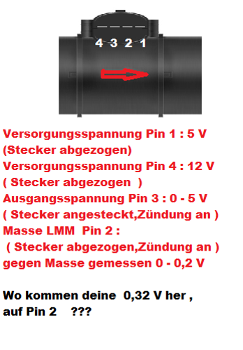

LMM bei eingeschaltener Zündung.
Pin 2 zu Motormasse 0,32
Pin 3 zu Motormasse 0,23
Übrigens Tempomat ist derzeit außer Betrieb, da muß ich erst den Bremslichtschalter nachsetzen. Laut Chinakracher haben die drei Knöpfe alle 12 V.
irgendetwas stimmt nicht ,bei den Werten vom LMM .
wenn man bei eingeschalteter Zündung und abgezogenem Stecker vom LMM messen wird .
so soll auf -
Pin 1 ca 5 V sein ,Ansauglufttemperatursensor
Pin 4 ca 12 V , Spannungsversorgung
Pin 2 - Masseversorgung
Pin 3 - Signalspannung Luftmasse
Masse gegen Masse ergibt wenn man die Spannung messen wird ,
bei einer guten Masse maximal 0,2 Volt Spannungsunterschied !
kann es evtl am Multimeter liegen ?
Wieviel Widerstand zeigt das Multimeter an ,wenn man beide Prüfspitzen aneinander hält ?
Wenn man vom Batteriepol zum Motorblock messen wird ,wieviel Spannungsunterschied
gibt es dort ?
mfg
Edk-a-h
