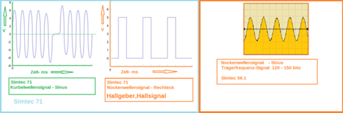

Das Drehzahl-Signal ist ein verschliffenes (fast Sinus ähnliches) 5V Rechtecksignal, das im MSTG erzeugt wird. Auf dem Signal ist fast immer eine mehr oder weniger hohe Schwebung (niederfrequente Überlagerung) oder Störungen durch andere Verbraucher, STG oder Signale zu beobachten.
Hast du ein Ozilloskope?
Schau dir das Drehzahlsignal bezüglich DC Anteil und evtl. überlagerter niedriger Frequenzen mal ein wenig genauer an.
Auch die Hilfsfrequenz (glaube 150Khz) vom MSTG, schlägt oft über eine schlechte Masse oder Feuchtigkeit in den Anschlußleitungen auf andere Bereiche durch, bis hin zum Ausleseproblemen des OBD Signals, oder auch des CAN-Bus Signals, das sich ja beim Y/Z22XE als ein Verbund von ABS, MSTG und AT-STG darstellt.

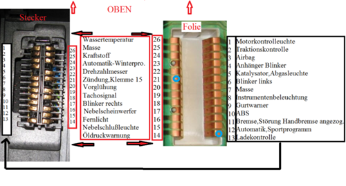

Hlmd,zitiere mich ml selber aus diesem Beitrag-
meine allgemeine Grundregel über Instrumente und Anzeigen sagt,wenn beim
Einschalten der Zündung eine solches Instrument auf der Zeigerseite ausschlägt,
so ist meist etwas mit der Spannungsversorgung B+ oder Masse an diesem Teil oder
zu diesem Teil nicht i.O.!
evtl müssen ja nur die Nasen im Stecker des Instrumentes nachgebogen werden,
haben vielleicht die Spannkraft im Stecker verloren oder ein Massekabel hat
keinen richtigen Kontakt,Locker
denke Masse Instrument ist an der Lenksäüle unter der Verkleidung Lenkrad .
es kann auch sein,das der zentrale Massepunkt des Instrumentenkabelbaum
genau unterhalb der Batterie ist,neben ,vor den X-Steckern .
kann evtl auch mit dem Anschluß des Gebläsemotors Innenraum zusammenhängen .
zu einer gemessenen Spannung gehört auch immer die Masse !
bei der Simtec 71 gibt es keine Trägerfrquenz von 150 kOhm .
das war bei der Simtec 56.1 !

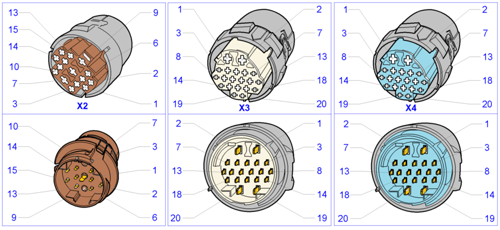

Hallo.
Ich denke, ich habe die Urasche gefunden.

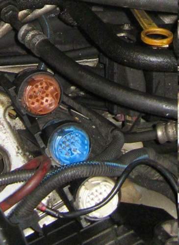

Es liegt an diesem Stecker X3 neben der Batterie.
Nachdem ich die Pins in diesem Stecker etwas bearbeitet hatte und somit für besseren Kontakt gesorgt habe, springt der DZM so gut wie gar nicht mehr.
Interessanterweise springt auch die Klima jetzt besser an.
Es sind nur drei Pins belegt:
1x Kabel zum DZM
1x Kabel zur Temp-Anzeige zum Instrument
Zum dritten Pin habe ich noch nicht das passende gefunden.
Ich muss mal schauen, wo die Unterschiede vom Y22XE zum Z22XE im Kabelbaum liegen, da es beim Z22XE noch den X2 gibt.

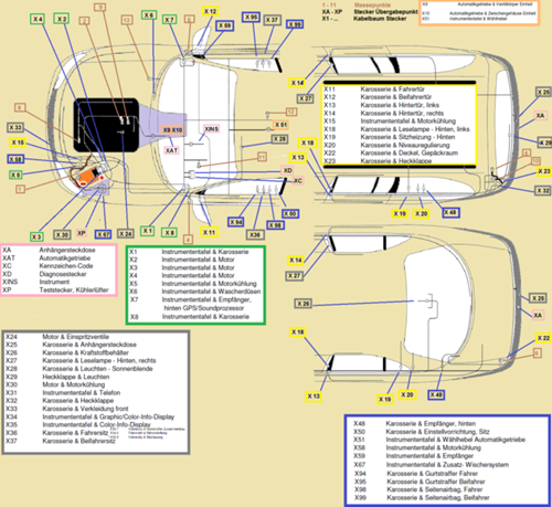

Den X2 gibt es bei allen, das ist der Starten/Laden Kabelsatz (inkl.Öldruck und Ladekontrolle).
Den X3 haben auch alle, das ist der Motor-Kabelsatz-Stecker.
Den X4 haben nur die Automatik Modelle.

Moin
über den X 3 gehen ,wenn ich es im Schnelldurchlauf sehe
- Signal Kompressorkupplung Aktivierung
- Temperturanzeige Instrument
- Drehzahlmesser
denke ich sehe noch 2 oder 3 andere Kabel die auf Umwegen zur Klima oder
zum Instrument gehen.
wenn ich Abends vor Hitze nicht weggelaufen bin ,schaue ich mal präziser nach.
kann ja auch mal meine Zeichnung aller Stecker im Omega evtl fertigmachen und
reinstellen!
mfg

Damit ergibt es Sinn, dass die Anzeige der Temperatur zu niedrig war, die Klima etwas zu spät einschaltete und der DZM auch rumgemuckt hat.
Bei der Klima dachte ich schon wieder, dass das Kühlmittel weg ist. Jetzt wird das Auto wieder kalt wie ein Kühlschrank.
Auf den Stecker bin ich aufgrund des Schaltplans gekommen und weil der DZM bei der Diagnose per OP-COM tadellos gefunzt hat.
Ich hab den X3 erst gar nicht aufbekommen, so fest war die Schraubhülse. Dann wollte das Sch...ßteil nicht wieder drauf. Nach ein paar Mal rauf und runter und wieder rauf ging's dann leicht. Dann habe ich die Federn ein bisschen bearbeitet. Bis jetzt toi toi toi...

darf ich mich zitieren ,ein paar Beiträge weiter oben-
wühle dich einmal durch die Pläne und
achte bitte auf den Zusammenhang der Massepunkte ,
welches Bauteil hat Gedanklich eine Vebindung mit einem anderen Bauteil !
nach bestem Gewissen zusammengetragen !
mfg

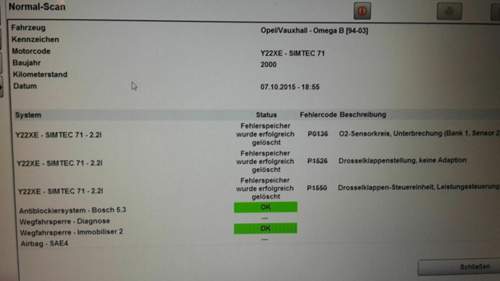

Mir ist aufgefallen, dass die Systemspannung lt. OP-COM überall nur 12,3 Volt beträgt, wovon am Intrument nur 11,9V ankommen. Wenn diese unter 11,7V fällt, fängt der DZM an zu mucken.
Ein kurzer Check der Masse im Motorraum brachte keine Auffälligkeiten.
Da es dann gestern wieder wie aus Kübeln geschüttet hat, musste ich erstmal abbrechen und konnt die Spannungen nicht messen.
Dummerweise kommt jetzt ein Fehler von der Diagnosesonde (P0136), der sich bei laufenden Motor löschen lässt und erst wieder beim Einschalten der Zündung kommt.
Für mich stellt sich jetzt die Frage, ob die LS jetzt hin ist oder ob es an der zu niedrigen Spannung liegt. Ich werde präventiv eine neue bestellen, da die alte jetzt auch schon mind. 300tkm auf dem Buckel hat (hatte ich komplett mit dem damals neuen Kat aus meinem alten Omega übernommen).

12,3 Volt bei laufendem Motor ist sehr ,sehr Wenig .
bei Motor aus ,kann es fast normal sein.
kommt auf die äußeren Umstände an !
der P0136 begleitet mich seit ca 3 Jahren ,
aber nur wenn ich Auslese !
eine MKL ist deshalb noch nie angegangen .
für mich mittlerweile Uninteressant,sitze ich aus !
die Heizung des Sonde hat ja nichts mit der Gemischauswertung zu tun .

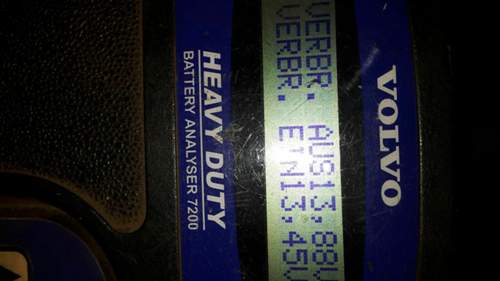

Beim Nachmessen der Spannungen ist mir aufgefallen, dass der Kontakt des dicken Kabels von der LiMa / Anlasser am Batteriepol knalleheiß war.
An der Batterie kamen 13,1 V an, am Kabel vor der Polklemme waren es 14,3V, also ein Spannungabfall von ca. 1,3V. Habe jetzt erstmal provisorisch mittels Car-Hifi Stromverteiler (den ich zu liegen hatte) ein dickes Stromkabel auf den oben liegenden Kabelschuh mit drauf geschraubt.
Siehe da, an der Batterie kommen jetzt auch die 14,3V im Leerlauf an.
