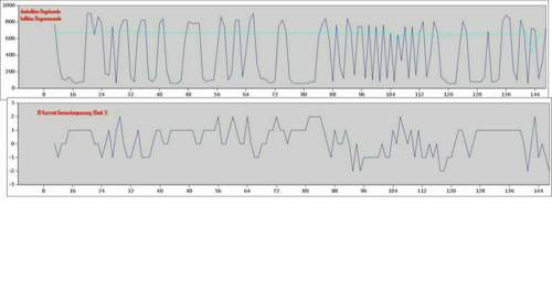

Habe beim Diagnostizieren eines anderen Problems festgestellt, dass die Ansaugluft bei 26° draußen 49° zeigt. Passt der Wert so? Kommt mir doch ein wenig hoch vor. Wenn ich Gas gebe sinkt der Wert um 2-3°. Ansaugtrakt sollte dicht sein. Wo steckt dieser Sensor? Ich hoffe nicht im LMM. 🙁
Was wird da eigentlich in Abhängigkeit zur Temperatur geregelt? Das Gemisch?
Außerdem springt der Wert der 1. (lt. OP-COM) Lambdasonde ständig von 800 auf fast 0 mV, dann geht er langsam aber stetig wieder hoch, dann wieder runter... Innerhalb von ein paar Sekunden, zyklisch. Der is hinüber, oder? 2. Sensor bleibt relativ stabil um die 700 mV.
Der Motor läuft normal, soweit ich das beurteilen kann, hat aber einen ganz leichten, unregelmäßigen aber fortwährenden Schluckauf wenn ich z.B. an der Ampel stehe.

Die springenden Lambdawerte auf der Regelsonde sollen genau so sein. Sozusagen eine Rechteckkurve.

Und die Lambdasonde (vor dem Kat) macht genau was sie soll, deshalb heisst sie ja auch Spannungssprungsonde.
vollkommen Normal !
die Regelsonde,Bank 1,Reihe 1 springt immer zwischen 0-900mV
die Diagnosesonde,Bank1,Reihe 2,ist eine "OMA" und ist,
wenn der KAT i.O. ist im Bereich von 400-700mV in langsamer Spannungamplitude!

Nochmal zur Lambdasonde: Ich habe keine Amplitude bei der 2. Sonde feststellen können. Sie verharrt laut OP-COM bei ca. 700 mV. Messfehler? 😕
Ich habe außerdem gelesen, dass der optimale Wert bei 450 mV liegt. Wie muss ich diese Zahl interpretieren? Ist das der "Mittelwert" der Amplitude? Das wäre ja der Fall, wenn sie zwischen 100 und 800 mV pendelt, was die 1. Sonde ganz klar auch macht!

Das habe ich soweit ich verstanden. Ich bin nur nur nicht sicher, ob das, was ich hier sehe, nun auf einen Fehler hindeutet, oder nicht, da das Bild nicht eindeutig ist. Es sieht jedenfalls nicht so aus wie die helle Linie aus deinem Graph.
Ich hab es nun nochmal ausgelesen.
Teilweise steckt der Wert 10-20 Sekunden lang fest, mal bei 300 mV, mal bei 700 mV, dann bei 500... Keine bis sehr geringe Amplitude im bereich von 10-20 mV. Dann schwankt es mal kurz, aber die Amplitude ist weiterhin gering, zwischen 50 und 150 mV. Es gibt keine (für mich) erkennbare Regelmäßigkeit bei diesen Sprüngen, im Gegensatz zur 1. Sonde.
Den Wagen habe ich vorher 15 Minuten warmgefahren. Da ich leider keinen Graph speichern kann gestaltet sich der Bericht natürlich etwas schwierig. Sorry!
Verstehe ich das richtig, dass diese "Diagnosesonde" nicht der Regelung, sondern nur der Fehlererkennung dient? In dem Fall könnte es mir ja egal sein, solange die Abgaswerte stimmen und keine Kontrolleuchte erscheint.😕
