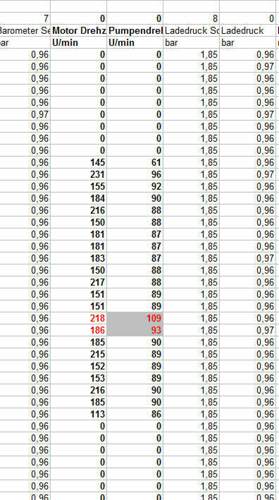

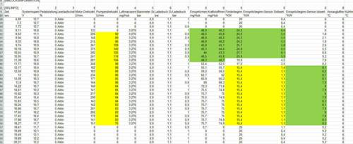

Mal das Log von Ledinger im 1. Bild. Gelbe Werte = Murks, grüne Werte = i.O.
Die Motordrehzahl ist typische Anlasserdrehzahl, die Pumpendrehzahl sollte genau 50 % dessen sein, ist sie aber nicht. Genau so passt der Einspritzbeginn-SOLL nicht, das sollte bei ~ 6 bis 8 Grad liegen, dort ist er aber nicht. Genauso die Kraftstoffmenge, 45 mg/Hub sind als Startkraftstoffmenge ok, 75 mg/Hub sind gut für 180 PS, für den Motorstart ist das etwas zu viel. 🙂
Erinnert mich an das Problem damals bei @cisport69 welcher genau die gleichen Dinge im Log hatte, viel zu viel Startmenge, abweichende Einspritzbeginne und eine völlig unplausible Pumpendrehzahl, ebenfalls im Bereich ~ 80 Umdrehungen (zweites Bild ist vom Log von cisport69). Bei ihm war es das Pumpensteuergerät.
Ich plädiere daher auf mindestens ein defektes Pumpensteuergerät. Die 75 mg/Hub Kraftstoffmenge gibt's in der Software im Motorsteuergerät gar nicht, diese kann also nur durch ein defektes Pumpen-STG entstehen. Auch cisport69 hatte damals übrigens 75 mg/Hub in seinem Log.. 😁
Pumpe verdrehen bringt daher auch nix, der Einspritzbeginn-IST-Wert ist nämlich sogar recht Spot on. Nutzt natürlich nix wenn der Rest nur Murks ist.

Log Ledinger
Log cisport69

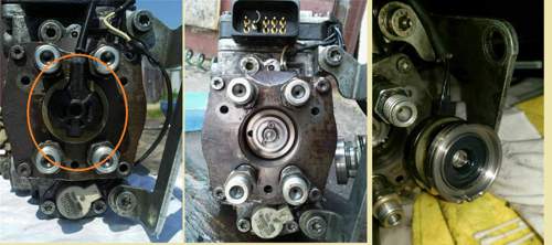

Als Fehler hat der Verkäufer des Motors dann eine defekte Elektronik der ESP angegeben. Hätte ev. noch genauer nachfragen sollen wer das diagnostiziert hat. Nicht dass die Pumpe vielleicht eh in Ordnung ist.
Das ist ein bekanntes Problem bei allen VP44 ESP. Da raucht ein Transistor ab.
Das kann man in Polen sehr gut und zuverlässig für 130- € reparieren lassen.
Wenn du die Pumpe noch hast, nicht wegwerfen!
