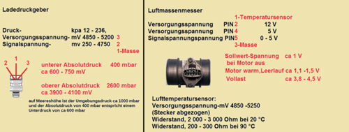

nach tagelangem Lesen und sich langsam breitmachender Verzweifelung wende ich mich mit meinem Problem nun an euch, auch da ich festgestellt habe, dass Motortalk ja recht gute Fachforen mit echten Profis hat.
Mein Omega 2.2DTI, BJ 2001, 194.000km, springt sporadisch in den Notlauf; Das passiert meist nach längerer Fahrt und vorzugsweise zwischen 100 und 140km/h. Ob der Tempomat dabei aktiv ist, spielt keine Rolle.
Auch der gewählte Gang hat keinen Einfluss. Das Problem tritt bei gleichbleibender Geschwindigkeit und beim Beschleunigen auf, lässt sich aber recht schlecht provozieren.
Dabei geht dann die MKL an und der Motor geht in den Notlauf und man fährt mit reduzierter Leistung weiter, was sich dann in Geschwindigkeiten zwischen 60 und 150km/h, je nach Steigung/Gefälle äußert.
Nach dem Abziehen des Schlüssels und dem neu starten ist der Fehler verschwunden, alles ist wieder normal.
Der Fehler springt in der Regel nicht von selbst wieder raus, solange man auf dem Gas bleibt. Bei leichter Gaswegnahme springt der Fehler manchmal von selbst wieder raus, aber nicht immer. Beim Fahren mit Tempomat auf ebener Strecke springt der Motor manchmal ca. im 5-10sek-Takt zwischen Notlauf und Normallauf hin und her.
Falls man es schafft, ohne Notlauf schneller zu werden, sind 190km/h möglich. Bei höheren Geschwindigkeiten tritt der Fehler nicht mehr auf, ebenso nicht bei kurzen oder langsameren Fahrten.
Das Problem scheint sehr bekannt zu sein, deswegen habe ich zunächst versucht, alle erdenklichen Defekte nach und nach auszuschließen. Da sich jeweils keine Verbesserungen ergaben hier der Reihenfolge nach die ausgeführten Arbeiten innerhalb der letzten ca. 2.000km:
-Unterdrucksystem kontrolliert - alles dicht

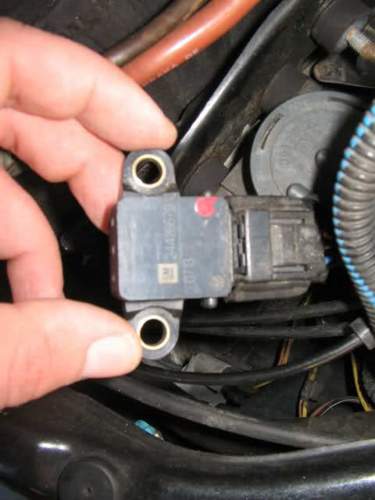

-LMM neu
-Ladedrucksensor neu
-Ladedruckmagnetventil neu
-Leckölleitungen neu
-Dieselfilter neu
-Luftfilter neu
-Ölwechsel und Filter neu
-3x EPW gesäubert und im Kreis getauscht (jedes an jede Position)
-Einspritzpumpe generalüberholt (aufgrund dessen dass eines Tages gar nichts mehr ging)
-AGR neu
-KWS neu
-Drallklappengehäuse mit Dichtungen neu
-Turbolader generalüberholt
Startprobleme (Traversendichtungen) habe ich nicht. Rußen oder weiß nebeln tut der Wagen ebenfalls nicht. Es ist kein Öl im Wasser und meiner Meinung nach auch kein Wasser im Öl. Auffällig finde ich, dass anscheinend recht viel Öldampf über die Kurbelgehäuseentlüftung Richtung Ansaugtrakt gedrückt wird. Soll heißen der Lader und der LMM sind nach dem Fahren mit Öl benetzt. Ist das so normal? Fehlt ggf. ein Sieb/Abscheider im Ventildeckel? (Reinigung des LMM bringt ebenfalls keine Abhilfe.)
Der nächste Schritt ist der Einbau eines neuen EPWs - wenn sich keine Besserung ergibt probiere ich alle 3 Positionen aus.
Probehalber habe ich den LMM abgesteckt, direkter Notlauf. Beim Verschließen des Unterdruckschlauchs zum AGR springt er bei Teillast in den Notlauf - das sollte normal sein.
Außerdem kommt es mir so vor (ich habe den Wagen erst seit ca. 2.500km), als hätte er untenrum etwas zu wenig Kraft. Man merkt dass der Lader erst ab ca. 2.000u/min zulangt, was mich wundert, da das maximale Drehmoment schon bei 1.600u/min anliegen sollte. Die Leitschaufelverstellung arbeitet aber, vielleicht ist das ja die Serienstreuung. (Kraft ist auch untenrum schon da, gefühlt ist das Maximum aber erst zwischen 2.000 und 2.500u/min erreicht.)
Zum Thema Softwareupdate kann ich keine Auskunft machen, denke aber dass das neueste aufgespielt ist, da der Wagen scheckheftgepflegt ist.
Aufgrund der bisherigen Reparaturen (größtenteils Eigenregie, Einspritzpumpe in freier Werkstatt) habe ich noch keine Fahrt zum FOH angetreten. Ich sehe hier keine Punkte mehr, auf die der FOH mich hinweisen könnte. Solltet ihr mich ausdrücklich und nur darauf verweisen, werde ich diesen Schritt gehen, inzwischen ist sowieso schon genug Geld in das Auto geflossen.
Bei meiner Recherche sind mir noch folgende Angriffspunkte aufgefallen, die mir aber sehr dubios scheinen;
Gaspedalsensor, Bremslichtschalter, Heizkreisventil. Da ich dort keinen großen Zusammenhang sehe, habe ich hier noch nicht agiert.
Demnächst werde ich die Unterdruckpumpe mal testen und die EPWs durchmessen.
Falls noch jemand eine zündende Idee zu meinem sporadischen Notlauf hat, wäre ich wirklich sehr dankbar!

Diesel ist zwar nicht mein Ding, aber zum Auslesen des Fehlerspeichers hast Du nichts geschrieben. Das solltest Du ggf. nachholen.
Guten Morgen ...
Ich hatte ähnliches bei meinem, es war der KWS und dann habe ich gleich das AGR mit gereinigt. Danach war Ruhe
Fehler auslesen, wenn wir wissen welcher Fehler gesetzt wird, können wir ggf. auch helfen. Mein Gefühl sagt aber jetzt schon P0400, über 3000 U/Min. auf der Autobahn dürfte er dann entsprechend auch nicht mehr in den Notlauf gehen.

Da wurde ja ganz schön viel gemacht, aber trotzdem auf jeden Fall Fehler auslesen damit man die mögliche Ursache eingrenzen kann. Der P0400 tritt auch recht häufig auf, und fast immer sind es Undichtigkeiten.

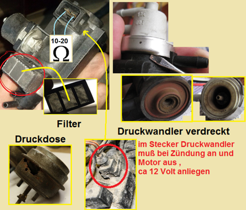

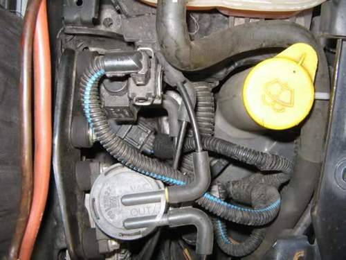

Eben, bei mir war damals direkt hinten (wo man kaum hinkommt/sieht) an der Unterdruckpumpe der Schlauch völlig porös. Hab Fotos gefunden wo ich damals den Motor getauscht hab, da sieht man den Schlauch und auch im letzten solche L-Verbinder:
http://www.spoin.net/unterdruckpumpe1.jpg
http://www.spoin.net/unterdruckpumpe2.jpg
http://www.spoin.net/unterdruckpumpe3.jpg
Teilweise sind glaub dann glaub noch weiße T-Stücke verbaut.. alles genau anschauen.. diese Plastik-T-Stücke werden oft genau an der 45 Grad-Biegung/Ecke rissig.. hab einige bei mir damals neu machen müssen. Und auch alle L-förmigen Unterdruckleitungs-Verbinder (aus Gummi). Die alle von L in I Form biegen und schauen ob rissig.
Ich hab damals immer einen Schlauch nach dem anderen ab damit ich nix verwechsel. Grad auf den drei PWM-Ventilen wo zwei stecken immer wäre ein Verdreher fatal.. also besser markieren falls die gelben Ringe nicht mehr drauf sind.

Wie schon von Thomas sehr gut beschrieben und mit Bildern versehen, sind das die kritischen Stellen. Oft sehen die Schläuche und Verbinder noch gut aus, und erst nachdem man diese bewegt, knickt, usw. sieht man daß diese rissig oder total ausgeleiert sind. Es gab auch schon Fälle von durchgescheuerten Plastikleitungen. Nicht vergessen beim Y22DTH gibt es noch einen Unterdruckspeicher im rechten Radkasten. Dieser wird durch das kleine Magnetventil zu- und weggeschaltet. Auch da gibt es mehrere Schläuche, Verbinder, etc.

Mich lässt ebenfalls der Gedanke mit dem defekten AGR oder LMM nicht los. Beides ist aber, wie auch der KWS, noch ganz neu und es sind keine Billigteile.

Wenn du die 110 km/h im 5. Gang fährst bist du mit ca. 2400 U/Min. im perfekten AGR-Problembereich. Versuch es mal im 4. Gang bei 110 km/h, da solltest du ca. 3200 U/Min. haben. Wichtig ist nur, dass es über 3000 U/Min. sind. Die höhere Drehzahl tut dem Motor nicht weh, keine Angst. 🙂 Tritt das Problem dann auch auf?

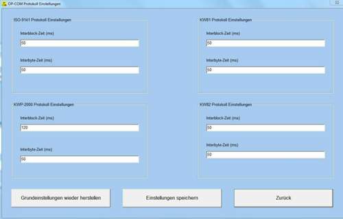

Mit dem Chinakracher bekomme ich keine Kommunikation mit dem Motorsteuergerät hin. So ging es auch den 2 freien Werkstätten zuvor. Heute bin ich bei 2(!) FOHs gewesen, auch von denen kommt keiner mit TECH2 ins Motorsteuergerät.
Kennt jemand einen Trick? Habe ich vielleicht ein Behördenfahrzeug trotz des "kleinen" Motors?
In die Steuerung der Zentralverriegelung kam ein FOH mit TECH2 rein. Kann das Motorsteuergerät defekt sein? Ich habe mir das Steuergerät mal angesehen; alle Kabel die reingehen sehen gut aus, auffällig ist aber, dass das Steuergerät um die Kabel herum ölig ist. Ist das normal? Der Öldruckschalter ist kürzlich ausgefallen, aber auf ca. 70km sollte eigentlich nicht so viel Öl durchs Kabel steigen.

Ohje, da hast ja einiges mitgemacht. Stell deine OP-COM Timings mal so ein wie im Anhang, damit kam ich bisher in jede EDC15M rein, egal ob 2.0 oder 2.2 DTI und egal in welchem Fahrzeug verbaut.

Danke für die Einstellungen.
Ich war gerade nochmal am Auto;
Bei z.B. Airbag und Zentralverriegelung kommt ich mit dem Klon rein, beim Motorsteuergerät ums Verrecken nicht.
