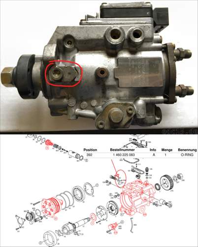

Gestern wollte meine Omi plötzlich nicht anspringen... Gedreht, kurz hat er sich geschüttelt, danach nur georgelt. Erst nach überbrücken und ner halben Minute und viel schwarzem Ruß kam er dann zu sich. Sonst springt er immer, auch bei den -8° sonst, auf den ersten Dreh an. Vielleicht durch die noch immer nicht behobene leichte Leckage am Zuheizer. Hoffentlich nicht die Traversen :/ Diesmal stand er statt wie sonst einem Tag zwei, und habe es auch schon gehabt, dass er nicht ansprang, obwohl Restreichweite und Restsprit angezeigt wurde. Nachdem ich nen Kanister rein gekippt habe kam er sofort. Woran könnte das liegen?
Traversendichtungen sind es in den seltensten Fällen. Was ich oft im Kundenkreis hatte ist z.B. ein Haarriss im Dieselfiltergehäuse, mal im unteren Teil, mal im Deckel. D.h. es kommt Luft rein und die Dieselsäule fällt zurück in den Tank. Was auch oft ist, der Dichtring an der Schraube der Einspritzpumpe (siehe Foto). Dann kommt da Luft rein.
Da die 2.0 / 2.2 DTI bei Opel in keinem Fahrzeug eine Vorförderpumpe im Tank bekommen haben, sind die Opel auch die einzigen VP44-betriebenen Motoren die das Probem haben. Andere Fahrzeuge wie Ford Mondeo 2.0 TDDI oder Audi A6 2.5 TDI hatten die gleiche VP44-Pumpe aber immer eine Vorförderpumpe im Tank. Die könnten auch Undichtigkeiten im Kraftstoffsystem haben, merken es aber nicht da die Vorförderpumpe eben den Saft immer wieder vor pumpt.
Ich hab im Kundenkreis viele die das ewige Problem mit dem Anspringen (was der VP44 ja auch nicht gut tut) mittlerweile dauerhaft gelöst haben, z.B. durch einbauen des 2.5 DTI Schlingertopfes (welcher eine Vorförderpumpe hat) wo via 30 Sek. Zeitrelais die In-Tank-Pumpe dann kurz bei Zündung an läuft. Manche haben auch eine kleine elektrische Modellbaupumpe zwischen Dieselfilter und VP44 gesetzt die man vom Innenraum kurz per Schalter betätigen kann und die dann den Saft wieder vor zieht.
Oder gar mit der guten alten Ballpumpe die man notfalls auch aus einem Franzosendiesel aufm Schrottplatz ausbauen kann, die haben sowas nämlich serienmäßig um nach dem Dieselfiltertausch zu entlüften. Manche parken auch im Winter (da zieht sich alles zusammen, eine Undichtigkeit wird dann größer) einfach am Berg mit dem Heck nach oben oder auf zwei Auffahrrampen.

Also Anspringen tut er normalerweise immer sofort, heute morgen bei -15° laut Anzeige sprang er auch auf den ersten Dreh an, obwohl die Batterie langsam ihren Geist aufgibt. Dann wird wohl wirklich über die zwei Tage Standzeit kein Diesel mehr in den Leitungen gewesen sein. @tommy, worüber wird die Vorförderpumpe dann mit Strom versorgt? Habe auch Überlegt eine nachzurüsten. Wobei ich ja mal stark davon ausgehe, dass er Luft durch die Undichtigkeit am Zuheizer zieht. Aber warum dann das schlechte Anspringen bei wenig Restreichweite?

Das sind zwei verschiedene Baustellen, das bekannte Softwareproblem mit den zu kurzen Glühzeiten, und das Leckageproblem.
Ersteres erkennst du, wenn das Auto z.B. bei -15°C sehr gut startet (und auch ordentlich lange vorglüht), und bei +5°C fast nicht anspringt. Das Softwareproblem kann dir der FOH lösen, oder vielleicht auch Tommy, mußt ihn halt fragen.
Das zweite Problem tritt auf, wenn das Auto über Nacht mit der Schnauze nach oben geparkt war, und eine Undichtigkeit im Kraftstoffsystem vorliegt. Eine kleine Pumpe habe ich auch als Notreserve mit einem Kippschalter im Kofferraum. Das ist sicher nicht verkehrt, aber besser ist es mithilfe der Pumpe die Ursache zu suchen.
Traversendichtungen kannst du vergessen, das ist eine Legende die sich leider hartnäckig hält. Die werden praktisch nie undicht, aber unfähige Werkstätten wechseln die gegen gutes Geld gerne aus.

Hallo Asterix,
ganz genau, die habe ich in Tanknähe befestigt, und die wird ständig mit Diesel durchspült.
Die beste Lösung, ist eine Pumpe in den Saugschlauch im Sumpf einzubauen.
Dafür kann man die inzwischen bekannte Modellbaupumpe, oder auch eine elektrische Universal Kraftstoffpumpe für Vergasermotoren nehmen.
Die kosten in Ebay rund 20- €.
Danke für die schnelle Antwort .
Dachte so eine Pumpe würde den Kraftstoffluß beeinträchtigen .
Ja, da war ich anfangs auch nicht ganz sicher, aber das funktioniert seit Jahren einwandfrei.
Dank der Pumpe konnte ich zwei undichte Stellen finden, und seither ist Ruhe.
Aber die Pumpe ist z.B. nach einem Austausch des Filters eine schöne Sache, oder wenn man den Tank wirklich mal leerfährt...
Einfach ein paar Minuten laufen lassen, und schon geht es weiter.
